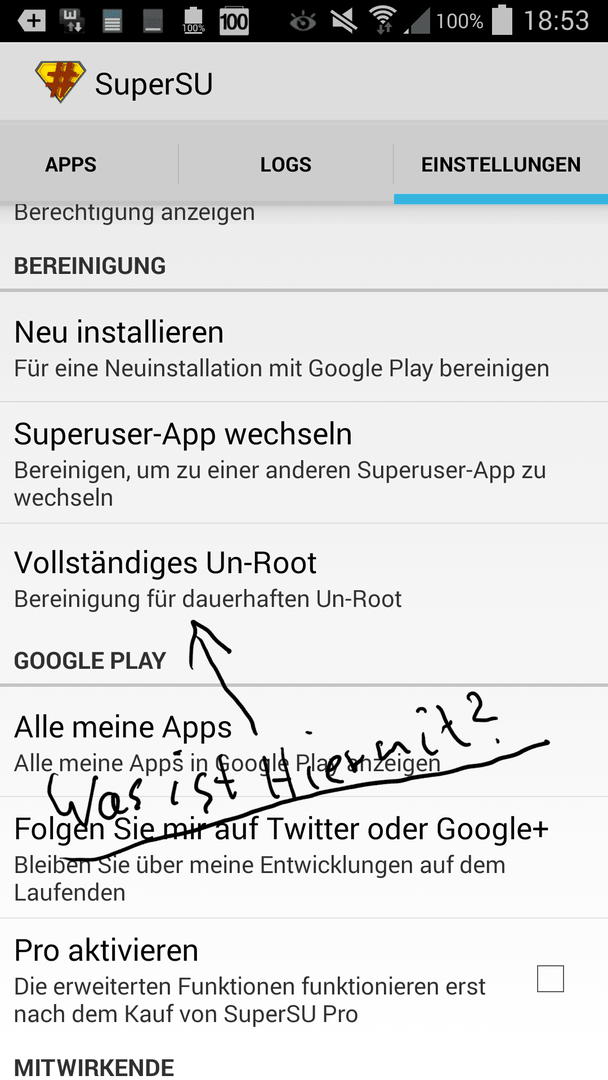

Was ist mit der unrooten Funktion aus der Super user app? Kann man mit der Triangle away app jetzt den System Staus wieder auf offiziell bringen?

Unrooten über SuperSu funktioniert. Und man kann danach wieder mit Towelroot rooten. Und man kann die Towelroot App wieder löschen - nach dem rooten - Root bleibt erhalten. Jetzt will ich hier aber ein paar dicke Dankeschön :)
