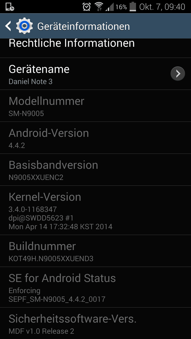

Hi zusammen.
Seid letztem Wochenende erschien auf meinem Note ein offizielles Update.
Habe jetzt 4.4.2 mit root drauf.
Jedoch während der Installation nach dem Neustart also bricht es mit fehler ab.
Dachte es liegt am root.
Habe auch unroot probiert jedoch die selbe Situation.
Was kann das sein?
Hier meine Handy INFOS.
