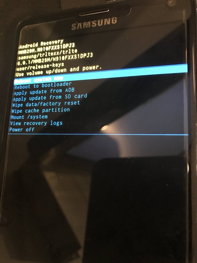

Hallo zusammen
ich bekomme mein Note 4 nicht mehr geflasht
von heut auf morgen lief es nicht mehr ich vermute das der Flash Speicher im Eimer ist
kann man das System irgendwie auf eine SD Karte packen ?
Root?
es soll mal einer drauf gewesen sein der aber entfernt worden ist
komisch ist auch das es mal an geht und mal bleibt es dunkel/geht erst ganricht an
[doublepost=1479226555,1479225348][/doublepost]Jetzt komme ich nur noch hier rein vorher hat er
no command gesagt !
jetzt nach einem neustart geht wieder nix mehr
hat einer eine idee
Zum Flashen bist Du im falschen Menü.
Beim Bootvorgang Lautstärke - (leiser), Home und Power drücken.
In dieses Menü auf Deinem Bild kommst Du wenn Du Lautstärke + (Lauter), Home und Power drückst...
