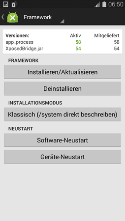

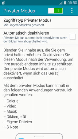

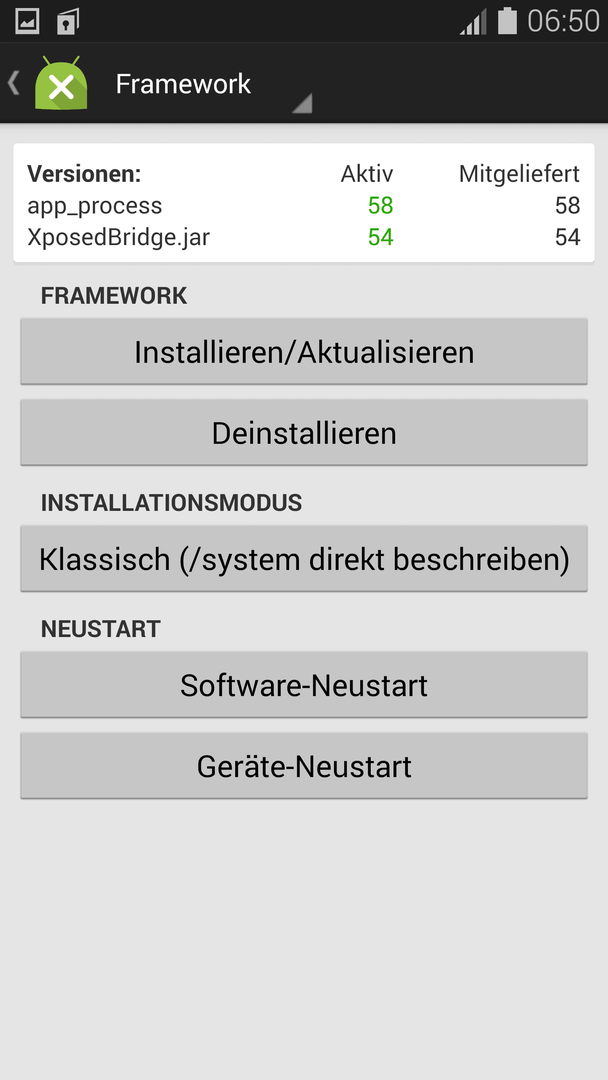

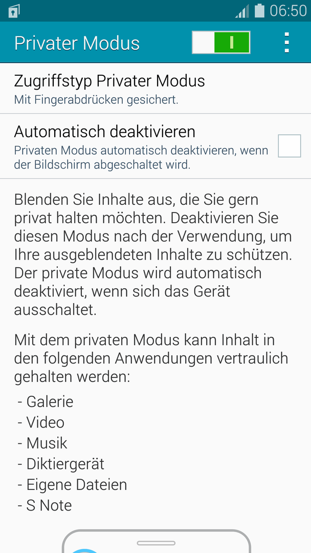

Bei mir geht der Private Modus auch mit Xposed. Hast du bei Wanam/Sicherheits Hacks/Disable Secure Storage ein Häkchen gesetzt, das musst du nämlich machen, dann geht der Private Modus und S-Health läuft auch wieder.
