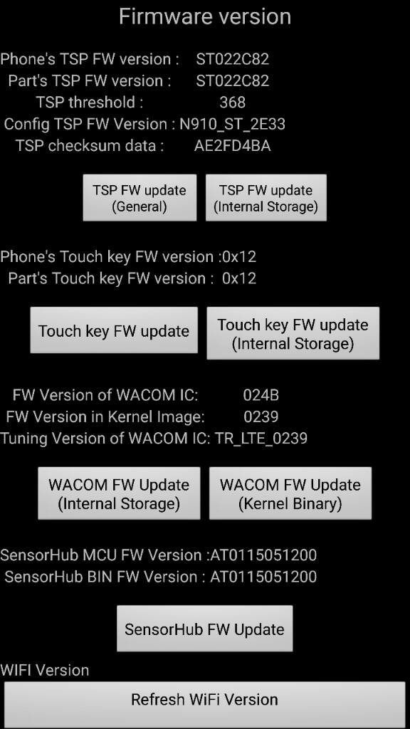

Hallo ! Hatte das selbe Problem mit dem Touchscreen und hat mit der Lösung super funktioniert. Nur mein Problem ist das es bei mir auch den SPen betroffen hat . Hat da auch jemand ein Lösung ?
Hi,
ich denke das ist das gleiche
*#2663# TSP / TSK firmware update
TSP wird Touchscreen sein und
TSK wird der Pen sein.
ohne Gewähr und Garantie reine Logik
der Pulsar
Danke erstmal für die schnelle Antwort! Habe TSK bei mir leider nicht gefunden
Hi,
Haste mal die Wacom Variante getestet?
der Pulsar
