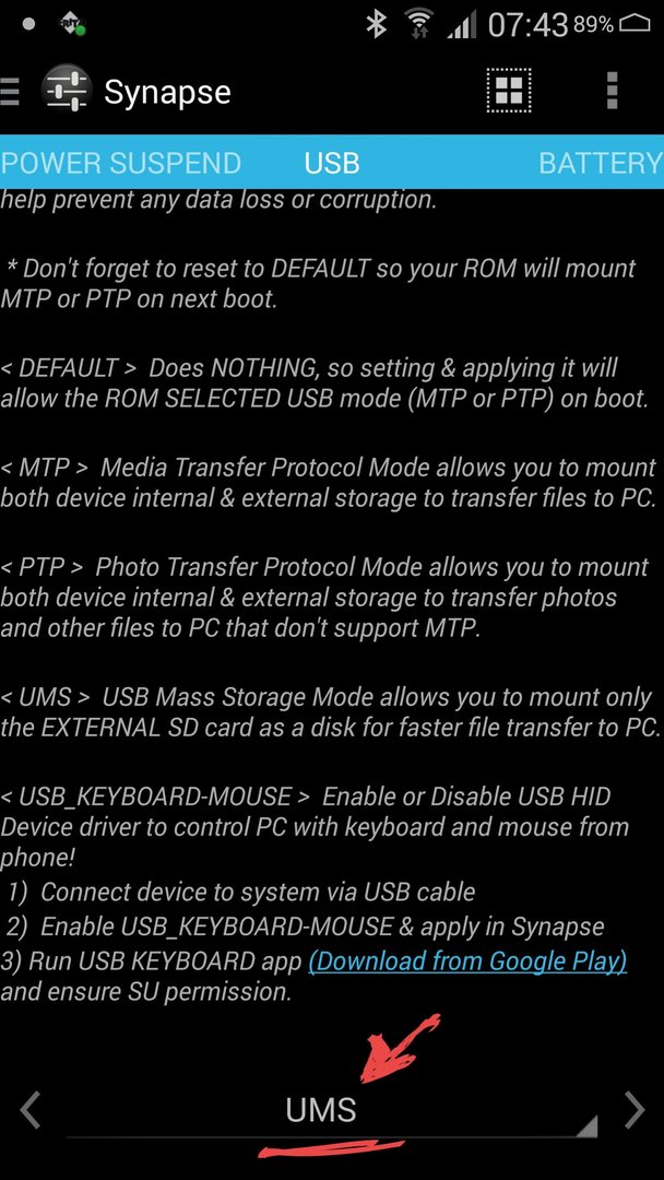

Ich habe mit der APP "Synapse" auf UMS umgestellt. Leider ohne Effekt.
"Multi Mount SD-Card light" geht auch nicht. Fehlermeldung = "UMS not available"
Anbei ein Screenshot aus Synapse:
x3droid, nach dem Umstellen auf UMS auf den Haken für ok geklickt und rebooted? Das sollte man, damit UMS aktiv wird.

Ich beschreibe jetzt mal den Stand:
Der UMS Mode scheint sogar beim Verbinden mit einem Rechner eingeschaltet zu sein. Dies ist ersichtlich daran, dass im Pulldown-Menü für USB beide Häkchen NICHT gesetzt sind. Also KEIN MTP und KEIN PTP!. Bei Anschluss an MAC OSX erscheint im Finder jedoch kein Laufwerk. Unter Windows 7 erscheint bei Anschluss ein "CD-Laufwerk", jedoch OHNE Inhalt.
Das Problem ist einfach, dass die SD-Karte weder über Kernel noch über diverse Apps (z.B. Stickmount von Chainfire) für UMS gemountet wird.
Root ist selbstverständlich vorhanden, SuperSu + Busybox installiert. Kernel ist der AEL-Kernel.
Unter dem Dateimanager "Totalcommander" sehe ich, dass die SD-Karte(n) an Ihrem eigentlichen Platz im Verzeichnisbaum unter Kitkat zur Verfügung stehen. Ich habe auch vollen R/W-Zugriff auf die ext. SD-Karte für alle Apps.
Ich bin langsam ratlos. Kann es mit der Deaktivierung von Knox zusammenhängen, welches ich nach dem Flashen von PhilZ-Recovery deaktiviert habe?
