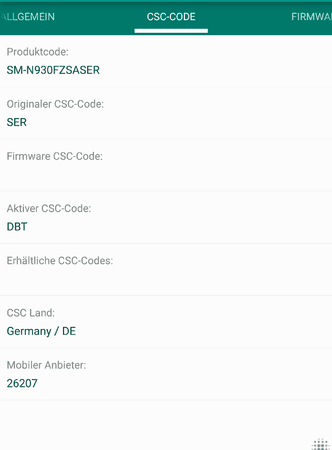

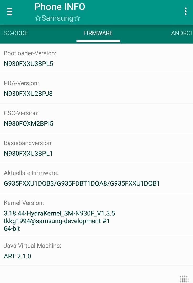

Hatte eine andere Stock Rom installiert und von der aus auf die Hydra Rom. Bootloader und Modem habe ich ja dann von der Stock Rom und die scheinen irgendwie nicht richtig zu funktionieren. Habe keinen Netzempfang mehr. Nur kurz nach dem neu aufsetzen von Stock und danach Hydra Rom habe ich Lte Empfang, am nächsten Tag ist aber gar kein Empfang mehr möglich. Deswegen denke ich, dass wenn ich auf das letzte Update von der deutschen STOCK Rom komme, müsste es wieder Funktionieren.
Die geposteten Links hatte ich alle schon probiert aber diese Firmwares z.b. N930FXXU2BPI7 ließen sich per Odin nicht flashen, da ich bereits eine höhere Version installiert habe und ein Bootloader downgrade ich ja soweit ich daa verstanden habe nicht moglich.

Da es bis jetzt keine Ideen gab nun vielleicht ein verständlicherer Ansatz was mein Problem ist.
Ich habe durch Irrungen und Wirrungen folgende Firmware Version via Odin geflasht:
N930F_XXU3BPL5_OXE3BPL1
Diese arbeitet scheinbar mit einem Modem (N930FXXU3PL1), welches bei mir nicht funktioniert.
Zumindest habe ich keinen Empfang, weder LTE, noch 3G geschweige denn normalen GSM Empfang zum Telefonieren.
Deswegen brauche ich irgendwie Hilfe dabei die Modemversion downzugraden oder eine aktuelle für mich funktionierende Version zu finden die ich via Odin flashen kann.
Jemand eine Idee???
