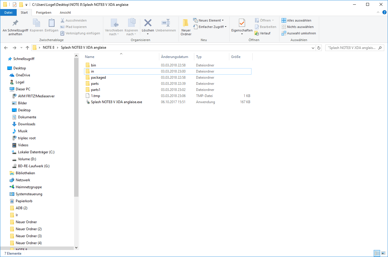

Das Splash Tool auf dem PC/Notebook installieren.
Nach der Installation sieht man im Installationsverzeichnis einige Ordner.
Der original Bootloader (.tar.md5 Datei) wird nun in den IN Ordner kopiert.

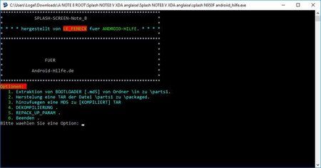

Jetzt startet ihr die Software (als Admin).

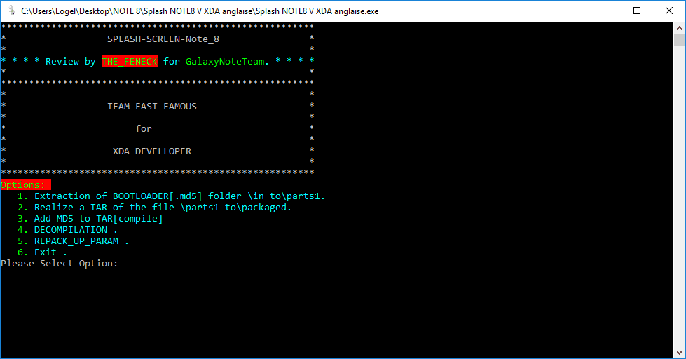

Diese stellt sich folgendermaßen dar:
Ist der BL im Ordner IN, drückt man die Zahl [1].

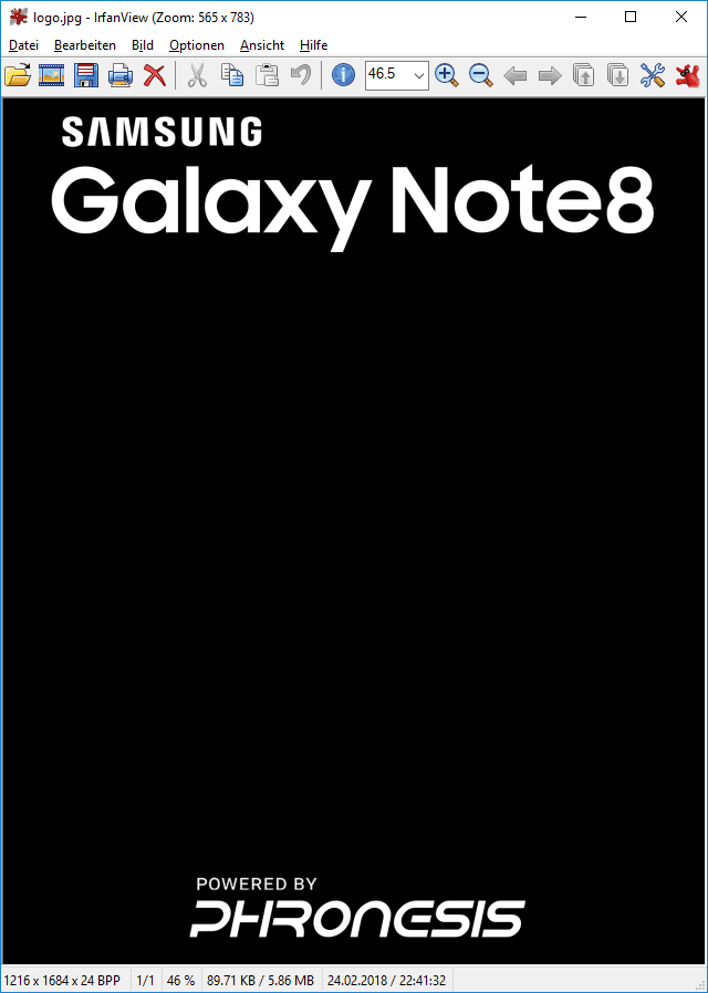

Die Datei logo.jpg ist das benötigte Boot Logo.
Dieses kann man nun mit einem Grafikprogramm modifizieren und danach wieder in den parts Ordner zurück kopieren.
Das geänderte Bild sollte ziemlich exakt die gleiche Größe wie das Original Bild haben.
(Bei mir hatte das original Bild 89,2KB und das modifizierte nach leichter Komprimierung 89,7KB).
Hier mal als Beispiel wie es aussehen könnte:

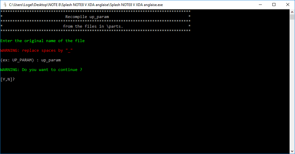

Jetzt wechselt man wieder zum Tool und drückt [5] um die up_param.bin zu recompilieren.
Es öffnet sich eine Eingabe um den Namen der Datei einzugeben.
Hier wird wieder der exakte original Name up_param (die Erweiterung .bin wird vom Tool erstellt) eingetippt und danach mit [y] bestätigt:
Nach der Recompilierung wieder mit beliebiger Taste ins Hauptmenü wechseln.

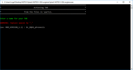

Wieder im Hauptmenü die [2] drücken um wieder eine bootloader.tar datei zu erstellen.
Diese kann einen beliebigen Namen haben.
In meinem Fall habe ich sie BL_BQKG_Phonesis genannt (die Erweiterung .tar wird vom Tool erstellt):
Mit [ENTER] die Eingabe bestätigen.
Jetzt sollte im Ordner packaged die neue .tar Datei vorhanden sein:
Ist die .tar Datei nicht vorhanden, diesen Schritt mit der [2] wiederholen!
Diesen Schritt musste ich bisher immer 2 mal durchführen!

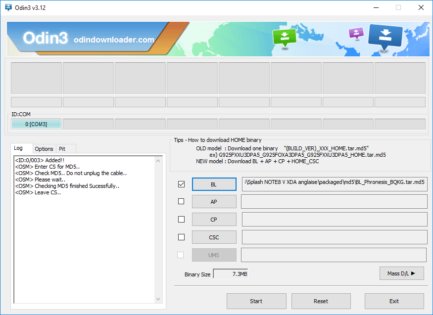

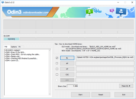

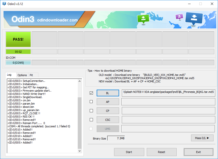

Dieser kann jetzt mittels Odin (die Datei wird in der Zeile BL eingefügt) geflasht werden:
Nach dem Flashvorgang bootet das Note 8 bei mir in den TWRP Recovery Mode.
Von dort einfach das System booten.
FERTIG !

Aber die zip macht ja nichts anderes als dieses Tool. Mit dem Tool musste man den bootloader entpacken, darin die up_param.bin entpacken (welche die Bilder enthält), das gewünschte Bild tauschen, die up_param.bin wieder packen und wieder in den bootloader packen.
Die zip welche ich oben geschickt habe tauscht das Bild direkt in der up_param.bin Datei. Da wird die Prozedur direkt im TWRP ausgeführt und ein Backup des alten Bildes erstellt.
Der animierte Samsung Schriftzug (weicher nach dem splash screen abgespielt wird) ist die Boot Animation und nicht ohne weiteres selbst zu erstellen. Da müsstest auch zwischen 100 und 200 Bilder für die bewegte Animation erstellen. Aber es gibt einige Animationen die man einfach als zip flashen kann und die Original Boot Animation dann überschreiben und ersetzen.
