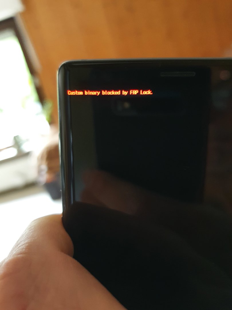

Mach mal bitte ein Foto vom Display.
Hier das Bild
Egal, was ich für Tasten, oder Tastenkombinationen drücke. Leuchtet das, oder es blinkt dieser Schriftzug!
Ich befürchte, dass ich jetzt das 1 mal ein Handy zerschossen habe 😥.

maik005 schrieb:
@Thoni62
Power + Bixby + Leiser gedrückt halten
Wie lange hast du alle drei zusammen gedrückt gehalten?
Mach mal ca 30 Sekunden bzw bis sich was ändert.
@maik005
Erste mal Danke für die Mühe die Du Dir machst 👍
Es ändert sich leider nichts, egal wie lange ich die Tastenkombinationen drücke. Es blinkt, nur bei der Kombination Lautstärke + , Bixby und der Powertaste leuchtet es permanent.
