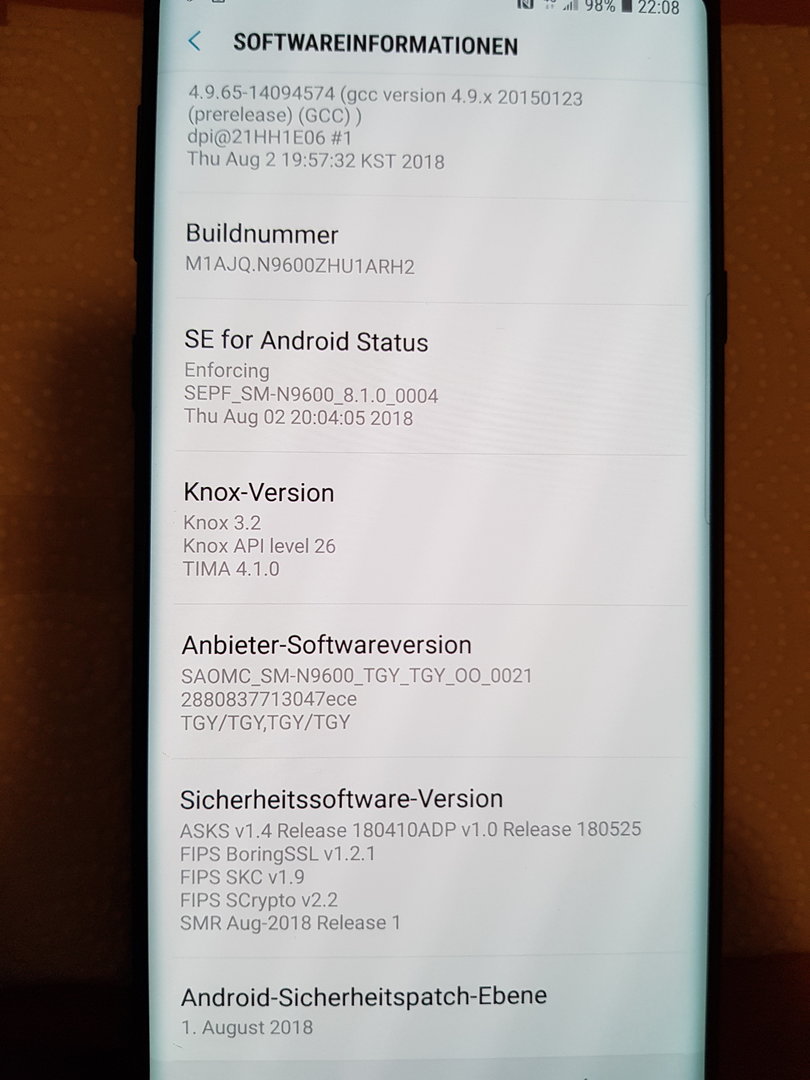

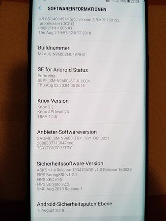

Edit.: Ne gute Basis, da TGY hab ich ja einmal schon (siehe Bild).
Nur in den Download Modus will es (noch) nicht.

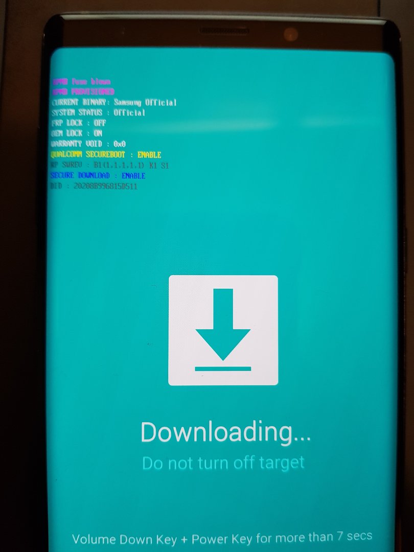

weil du es auf dem falschen Weg versuchst :flapper:
Wie versuchst es denn genau? Es gibt zwei Wege. Snapdragon und Exynos sind da beim Note9 zum ersten mal unterschiedlich.
Hmm.. Na dann kann es sicher nur daran liegen. :flapper::lol:
Weihst du mich in das Geheimnis ein?
Vol down+Bixby+Power funktioniert einmal nicht mehr
Und wenn ich nicht was falsch gemacht habe, obiges inkl. USB-Kabel so auch nicht.
Wie wäre den der richtige Weg? :ohmy:
Tja da bootet es leider nur normal durch.
Hab auch schon probiert Bixby+Vol down+Power und beim erscheinen des Logos nur Bixby und Vol down weiter halten.
ach, jetzt erst deinen Post richtig gelesen...
Schalte das Gerät aus, verbinde das eine Ende des USB Kabels mit deinem laufenden PC.
Nun hälst du Leiser+Bixby gedrückt und schließt das andere Ende des Kabels an das Note9 an...
@maik005
Du bist ein Genie.
Das wars. :biggrin:
RMPD Fuse blown ist gut. Hab ja noch gar nichts gemacht. ;-)
Jetzt kann ich mir mal alles ansehen und Werd halt entscheiden, ob ich noch roote oder nicht.
Wenn du Tipps hast zum Snapdragon, dann nur raus damit.
Falls du dich bei dem auskennen solltest, dann würde ich gerne wissen, ob ich das richtig verstanden habe, dass ich nur aufpassen muss beim flashen entweder mit modifiziertem Kernel von XDA oder eben TWRP und dort normal, wie beim Exynos, Magisk installieren und fertig.
Nur noch booten, Handy einrichten und die Sache sollte laufen. Oder?
@Maxi_90
Hab ich keine Ahnung von :cool2:
Also kommt man beim Snapdragon doch genau so in den Download Modus wie beim Exynos :cool2:
Reaktionen: Conan179 und Maxi_90
