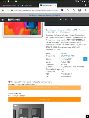

@TheDroider nimm mal die 3.09. Hatte gelesen, die sei geeigneter für KK u LL.
Bist du Premium user?
Gerade bei Sammobile geschaut u die Firmware sei nur für solche so schnell verfügbar.
Ich brauche immer ca. ne Stunde.
Und Odin mit allen Dateien am besten direkt unter c:/ speichern.
W7 manchmal besser, als W10.

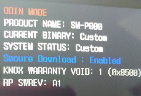

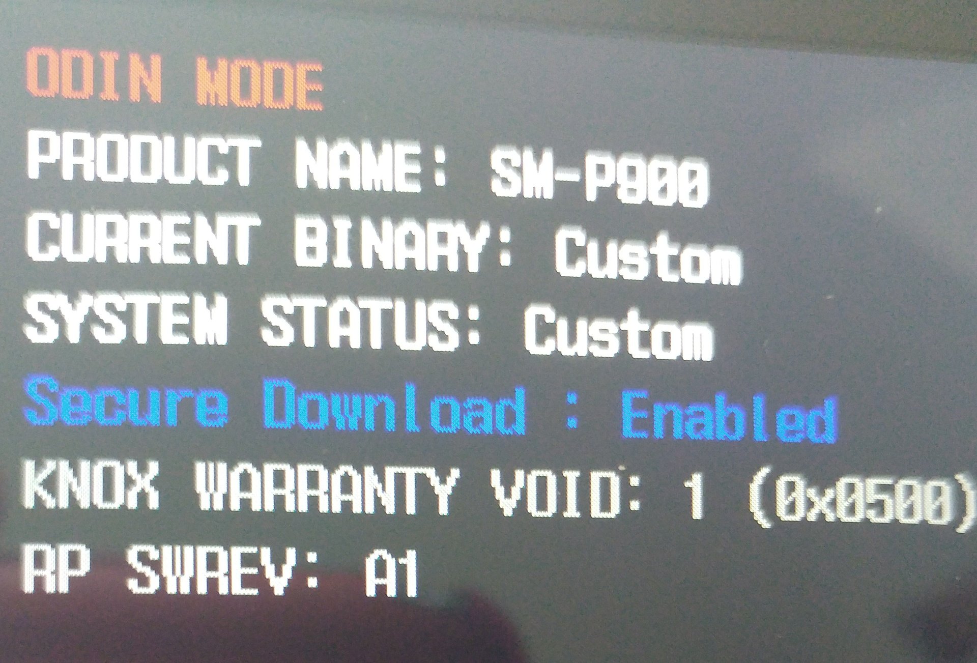

Bootloader check mit "PhoneInfo SAM" allerdings braucht der Root Rechte.
Steht der Bootloader nicht auch im Download mode?
Check ich gleich.
Mit "die Root file" meinst du das von Chainfire, o wo kam das file her, bzw. welches war das?
Flash TWRP, wenn das nicht geht ist der Bootloader wieder locked u dann mit CA unlocken.
Nach TWRP flash natürlich direkt ins TWRP rebooten.
Ansonsten gibt's hier eh nur Autoroot für 5.0.2 u das haste ja drauf.
Backup ist immer gut.
Check ergab, dass der BL wohl nur im Download Mode angezeigt wird, wenn TWRP/Custom ROM nicht drauf sind.
