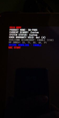

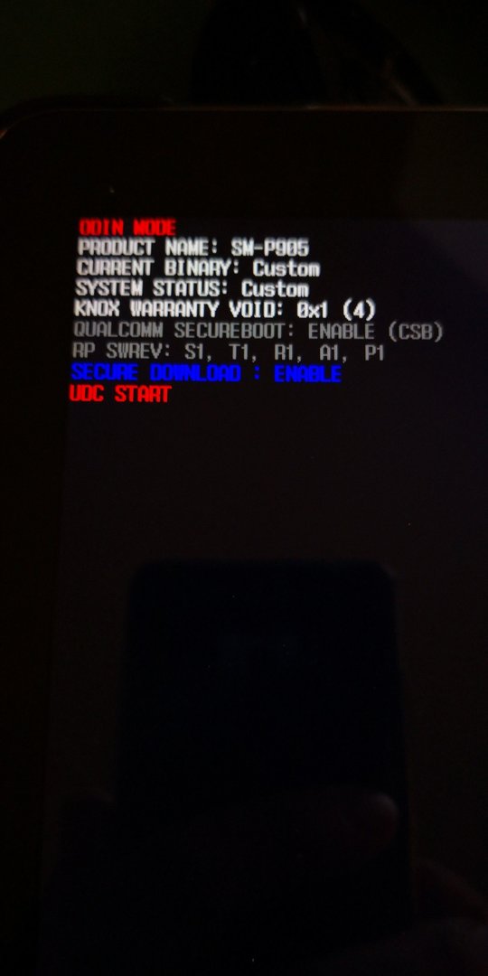

Guten Morgen,
ich habe auch ein Samsung Galaxy 12.2 Note Pro, ich habe mir Odin runter geladen die dazu gehörige Vinaltex Datei geflasht alles ist grün bei Odin aber ich komme nicht ins recovery menü. Vielleicht warte ich zu lange oder zu kurz, auf jeden fall brummt es nicht beim ausgehen. Hier mal ein Foto vielleicht hat ja einer mal ein tip für mich.
Danke
