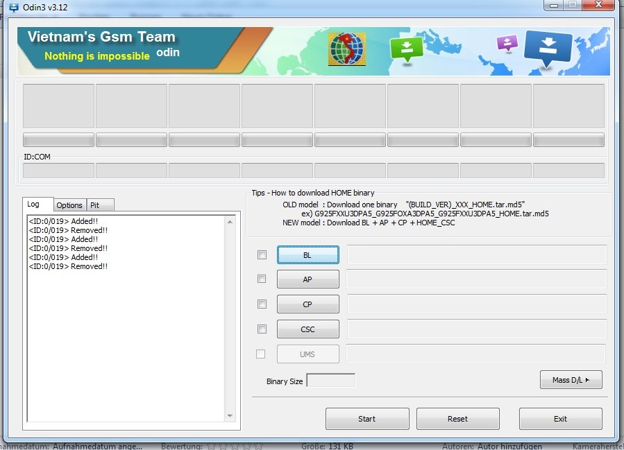

Jetzt habe ich noch ein P905 erworben. Wenn ich das Tablet am Windows 7 Laptop anschließe und es normal gestartet habe, zeigt mir ODIN den COM19 an.

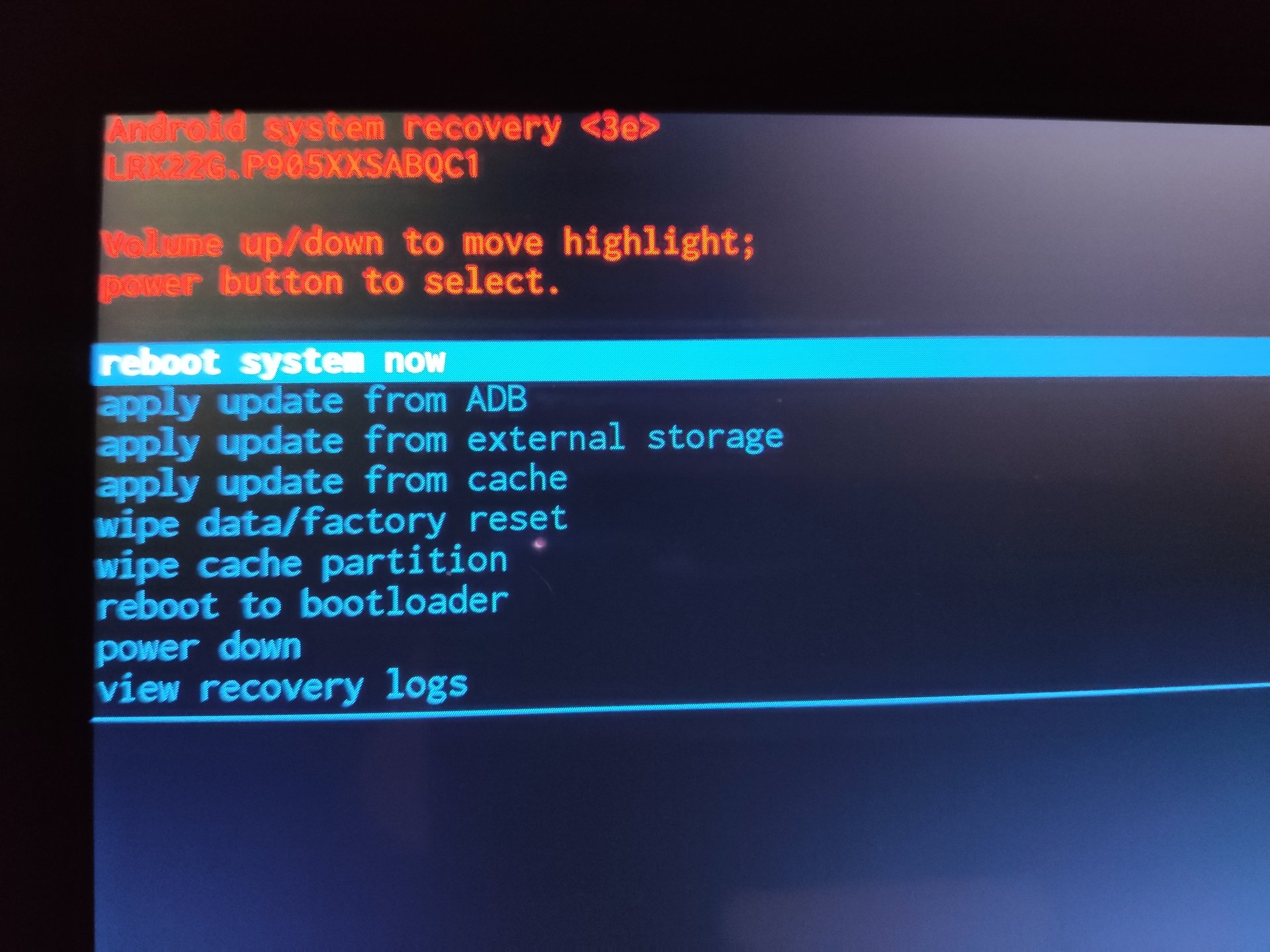

ABER wenn ich mit der Tastenkombi POWER + LAUTER + HOME-Button (anders als bei P900) in den Rec. Mode gehe, steht bei ODIN -> removed.

erst mal Danke für die Rückmeldung. Ich habe das wiederkehrend probiert. Wie gesagt, das P900 habe ich erfolgreich geflasht. Dort benötigt man nicht die Home-Taste. ODIN, trotz Samsung-Treiber usw. schreibt "removed" sobald ich in den Download Modus gehe.

Welche Odin Version benutzt du?
Laut deinem Screenshot bist du im Recovery Modus und nicht im Download Modus!
Du musst in den Download/Odin Modus booten, sonst wird es nie funktionieren!

Und wie Astronaut2018 auch schrieb, bist du im Recovery u nicht im Download Mode.

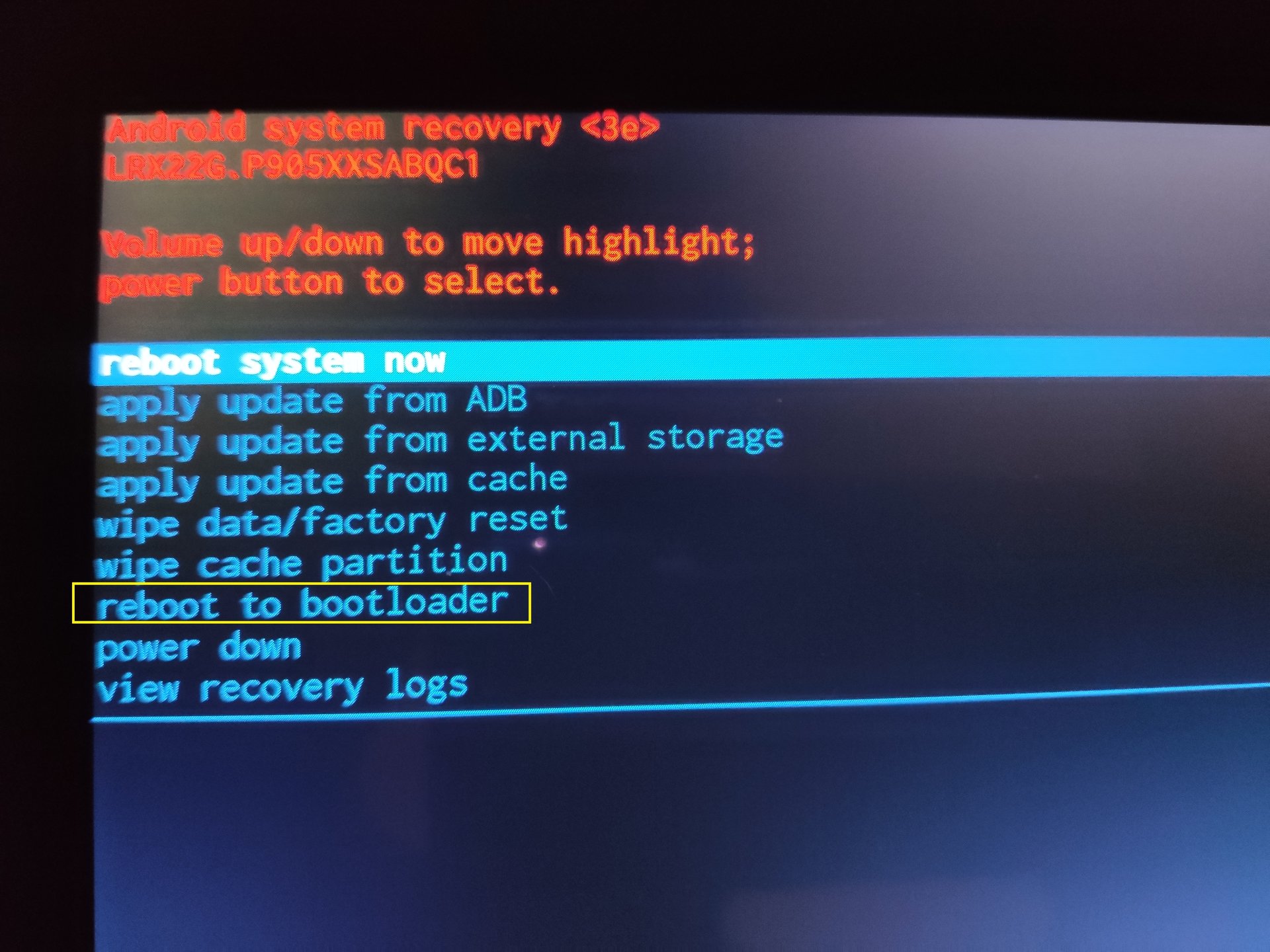

Ich glaube du musst in den Bootloader rebooten, dann bist du im Download/Odin Modus.
ich konnte in der Tat mit ODIN das Tablet ansprechen, indem ich gemäß Euren Vorgaben "reboot to bootloader" ausgewählt habe (siehe auch Foto).
