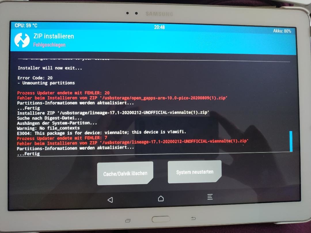

ich versuche nun schon seit drei Tagen mein Tab auf eine aktuellere Version zu kriegen, irgendetwas mache ich definitiv falsch obwohl ich mir mehrere Anleitungen durchgelesen/angeschaut und Schritt für Schritt befolgt habe.
Das waren meine Schritte:
Alles downloaden was benötigt wird:
- Odin3 v3.09
- twrp-3.5.0_9-0-v1awifi.img.tar
- open_gapps-arm-10.0-pico-20200809(1).zip
- lineage-17.1-20200212-UNOFFICIAL-viennalte(1).zip
Habe in den Entwicklereinstellungen USB Debbuging aktiviert.
Hab das Gerät anschließend runtegefahren und in den Download Modus gesetzt, Odin als Admin ausgeführt und dann das Gerät angeschlossen, gewartet bis es ge"Added" wurde, anschließend die "awifi.img.tar" Datei unter AP angeklickt und auf "Start" gedrückt.
Hat alles prima funktioniert, das weiß ich weil ich ins TWRP gekommen bin.
Dannach habe ich unterschiedliche Anleitungen ausprobiert erst "Wipe", Daten sichern, Image installieren.
..oder...runtergeladene Daten auf internen Speicher rüber geschoben, ge"Wipe"d, gesichert, Image versucht zu installieren.
Also es kann nicht so schwer sein, ich erhielt die Fehlermeldung 7 bei der Installation der lineage.zip und die Fehlermeldung 20 bei der Installion der OpenGapps.zip.
Obwohl ich die Downloads kontrolliert habe, sicher gewesen bin das diese die richtigen sind für mein Gerät funktioniert es nicht.
Kann mir jemand sagen was ich falsch mache?
Wäre sehr dankbar.
