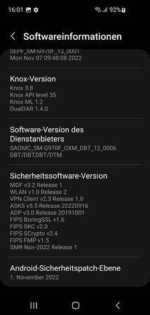

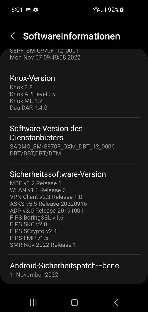

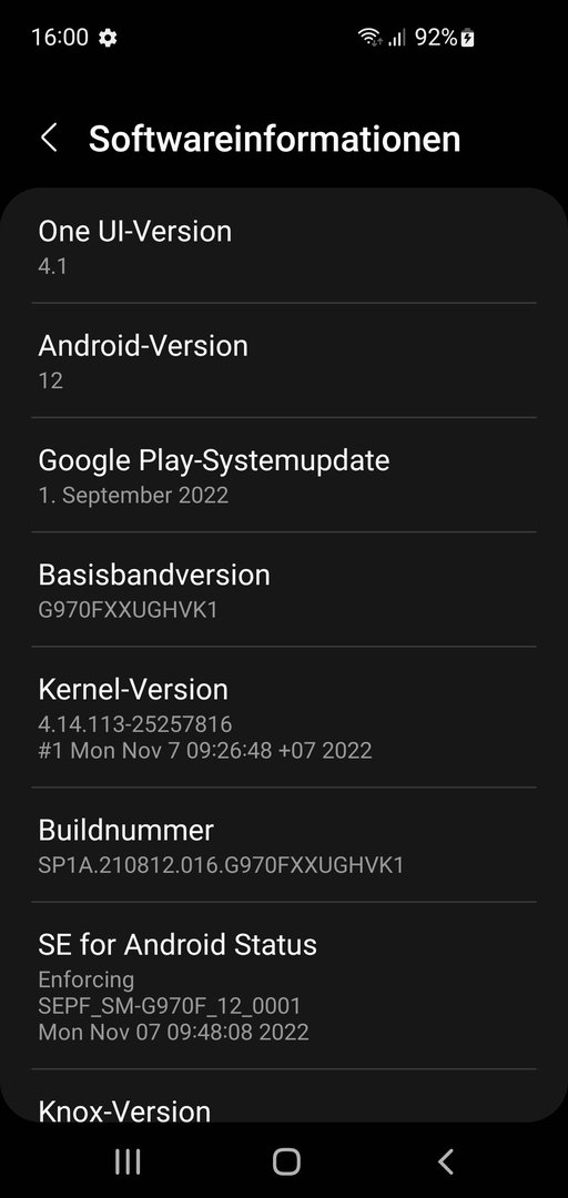

Die Ausgangsbasis:
Beim Update auf Magisk 25.2 wurde von mir via SamFirm 0.5.0 folgender Flash
gedowned: SM-G970F_5_20221110144341_w0xkz2l7n7_fac.zip
Dieser 4-Teilig mit Odin 3.14.4 aufgeflasht. Danach das AP mit Magisk gepatched
und dann via ODIN als AP reflashed. Danach Stock Recovery und Reboot mit dem
Key Power+Bixby+Volume Up gebootet. Root war dann vorhanden, im Anschluss
wurde dann die Magisk.apk manuell nachinstalliert. Nun zu meinen Fragen:
In der Oberfläche von Magisk ist sichtbar dass dieses, sowohl als App als auch
dem Bootsektor als installiert angezeigt wird. Magisk wurde nicht versteckt,
in den Optionen ist Zygisk aktiviert, Verweigerungsliste erzwingen ist aktiv.
Nun das Phänomen: Beim nächsten reboot war TROTZ gedrückter Power+Bixby+Volume Up
danach das Gerät wieder nicht gerootet. Habe es mehrfach versucht, nach den zwei Bootloader-
warnung mal länger, mal kürzer gedrückt.. ohne Erfolg. Ich habe dann das Gerät noch 2 (!) mal
reflashed, bei einem dieser Flashs auch direkt mit den drei Stocks + dem Magisk AP..
Hat auch funktioniert.. nur eben nur bis zum ersten danach erfolgendem Reboot.
Nun habe ich folgendes entdeckt: So man das Gerät flasht, dann rebootet Power+Bixby+Volume Up
drückt und hierbei das Phone per USB mit dem PC verbunden ist, ist das rooting aktiv.
So man ohne Usb-Kabel bootet und hierbei Power+Bixby+Volume Up drückt, landet man immer
auf dem ungerooteten Device.. für mich sonderbar. Kann mir hier jemand sagen weswegen dies
so ist, bzw. hat mir einen Workaround damit ich nicht immer per USB das Handy verbinden muss
damit sich das Gerät im Root-Zustand befindet ? Naürlich boote ich das Ding ja nicht so oft, aber
so ich es unterwegs mal booten müsste, hätte ich dann wieder ein unrootet-device.. bis ich eben
wieder am Kabel boote. Totaler Schwachsinn. Weiss da jemand was darüber? Habe ich etwa etwas
falsch gemacht ? Hier der Screenshot der aktuellen Config:
