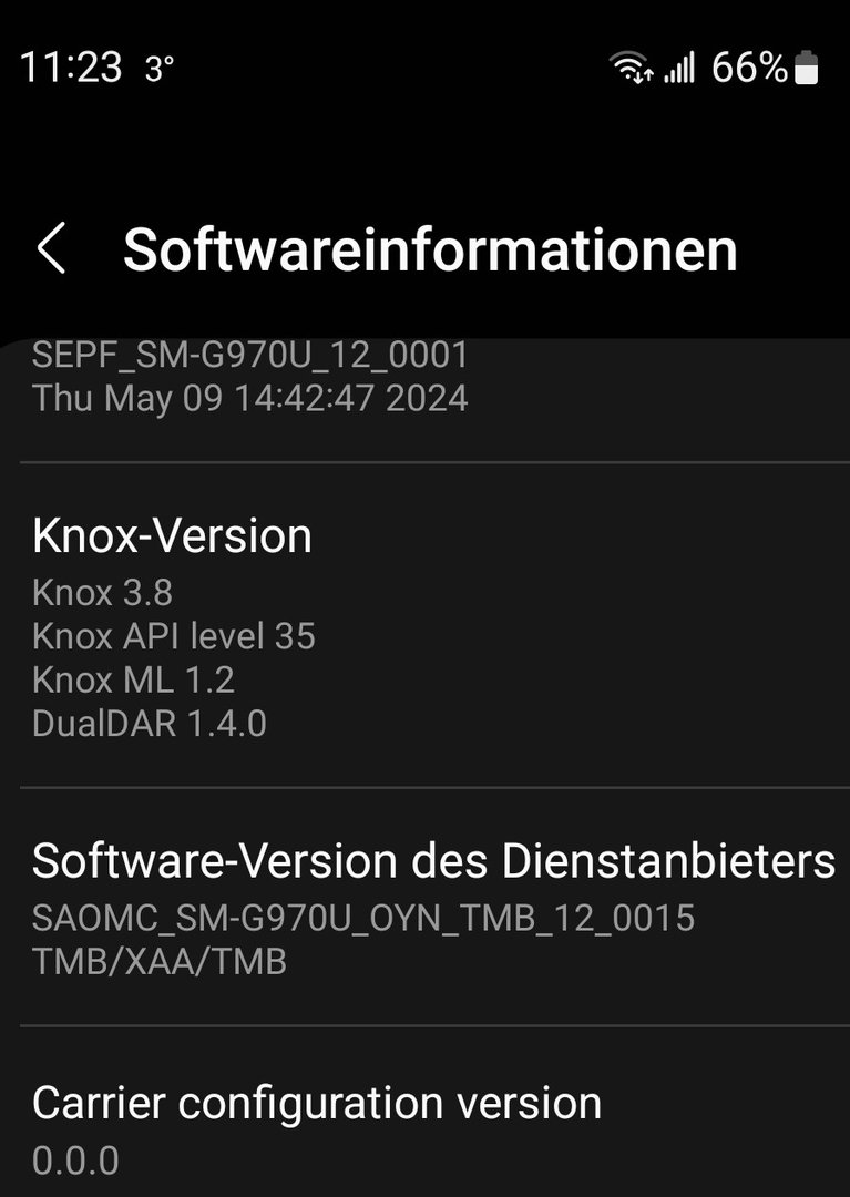

@Nightly:
Die 3 Versionen werden von FRIJA angezeigt, die letzte ist gültig.
G970USQU9IXE3
G970UOYN9IXE3
G970USQU9IXE3
Was bedeutet "den Bootloader herunterstufen" - downgrade nach A9?

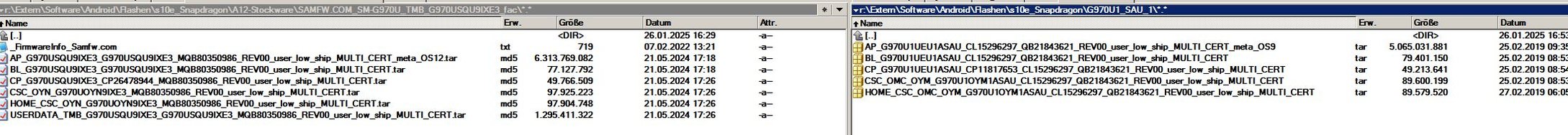

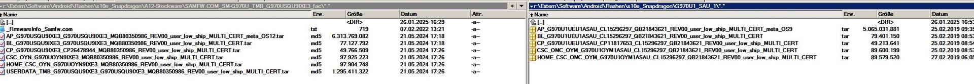

>> Aus beiden Firmwares kann man sich dann seine Firmware ohne Provider Zugaben basteln,
Die Dateien, s.o. enden einmal auf .tar und einmal auf .md5. Mit Mixen wird das nichts ... und bei .tar gibt es von Odin3 eine Fehlermeldung bzgl. Dateiintegrität.
