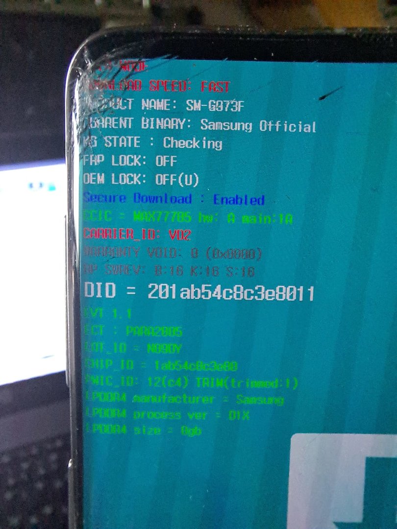

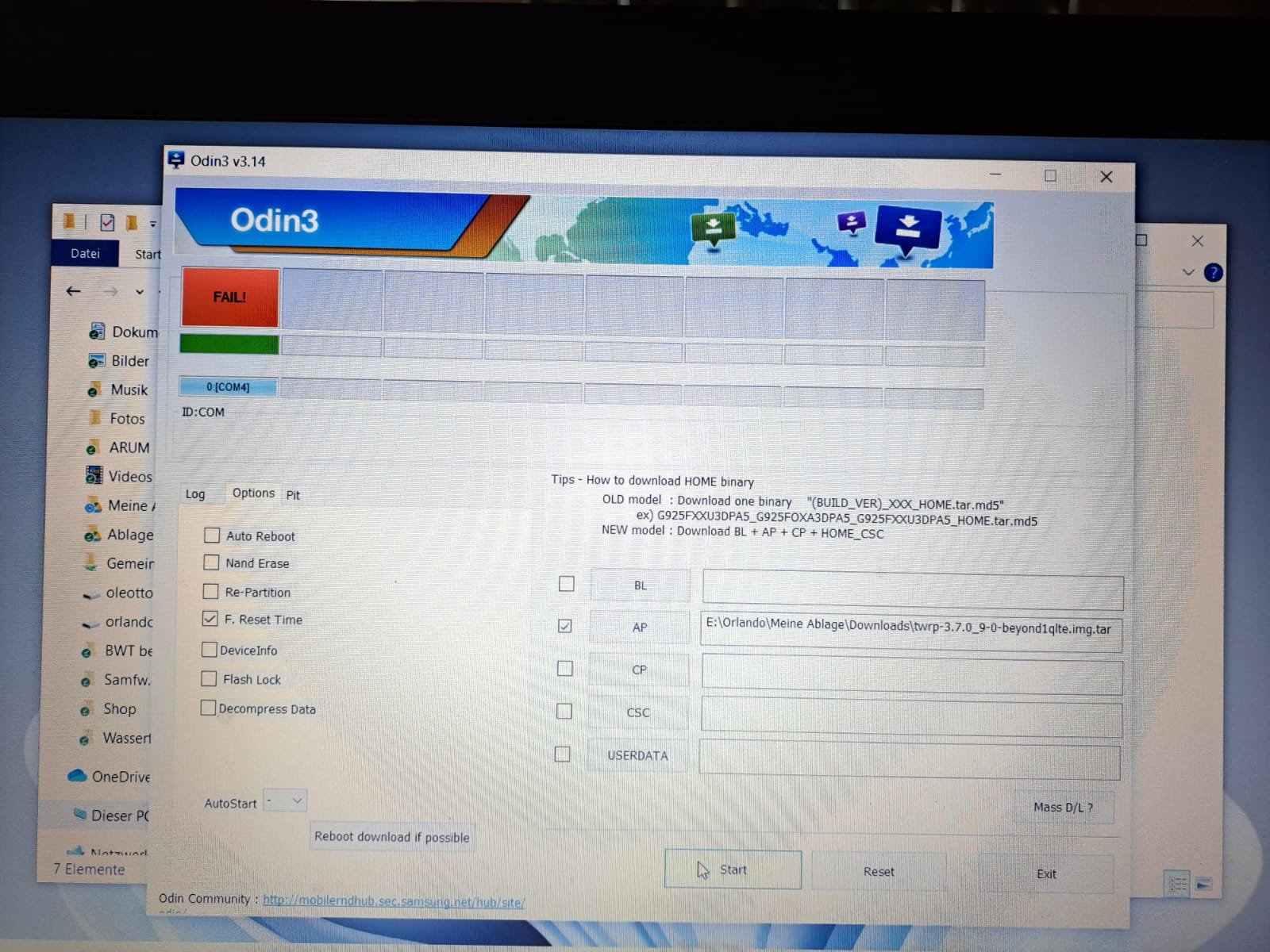

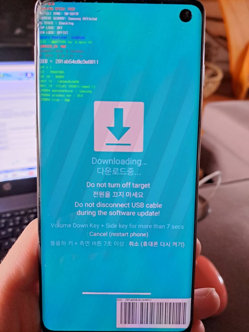

Funktioniert wieder nicht. So wie die Bilder unten sind passiert jetzt nichts mehr.

@Orlando91534
Du hast das falsche TWRP.
Du hast ein TWRP für ein Snapdragon Modell, hast aber das Exynos Modell.
beyond1lte brauchst du.

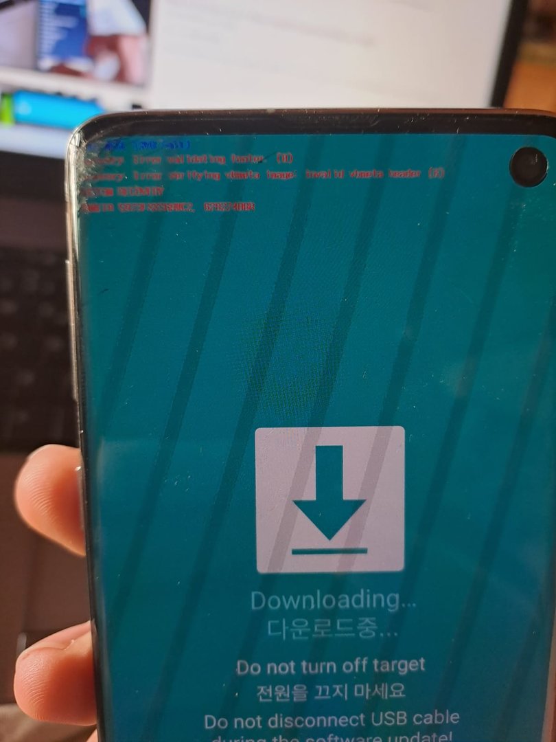

Okay, hab Twrp installiert und mein Handy neu Gestartet und jetzt kommt wieder ein fail auf dem Handy.
Weil man den Text im Bild nicht lesen kann:
Blauer Text:
...N Mode (AVB Fail)
Roter Text:
Recovery: Error validating footer. (0)
Recovery: Error verifying vbmeta image: invalid idvbmeta header (6)
Custom Recovery
VBMETA 6973FXXSGHWC2, 62822408R
In den Recovery-Modus? Sieht eher nach Downloadmodus aus. Älteres TWRP oder erstmal die Stock flashen, wären noch Möglichkeiten.

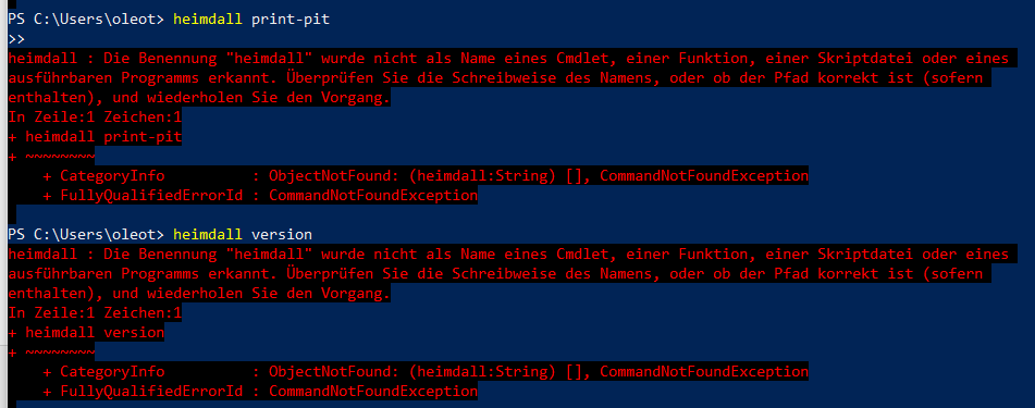

Gut, dann habe ich erstmal versucht der Anleitung auf Install PixelExperience on beyond1lte - PixelExperience Wiki 1 zu1 zu folgen, bin dann aber recht schnell hängen geblieben. Bin bis Preparing for Installation -> 5 ... gekommen wo ich dann den Text in Powershell eingeben musste. Was da dann raus kam sieht man auf dem Screenshot. Ich habe außerdem den vorherigen Schritt bei Preparing for Installation -> 2 ... -> Windows: ... nicht ganz verstanden und hab dann einfach "heimdall version" in Powershell eingegeben und bestätigt. Ist auch nichts bei rausgekommen (screenshot).
Vielleicht kann mir ja jemand erklären wie das geht, hab's nicht hinbekommen😅
Check mal das Zitat und den Link über deinem Beitrag.
Ja hätte mal lesen sollen🤦
