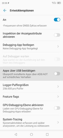

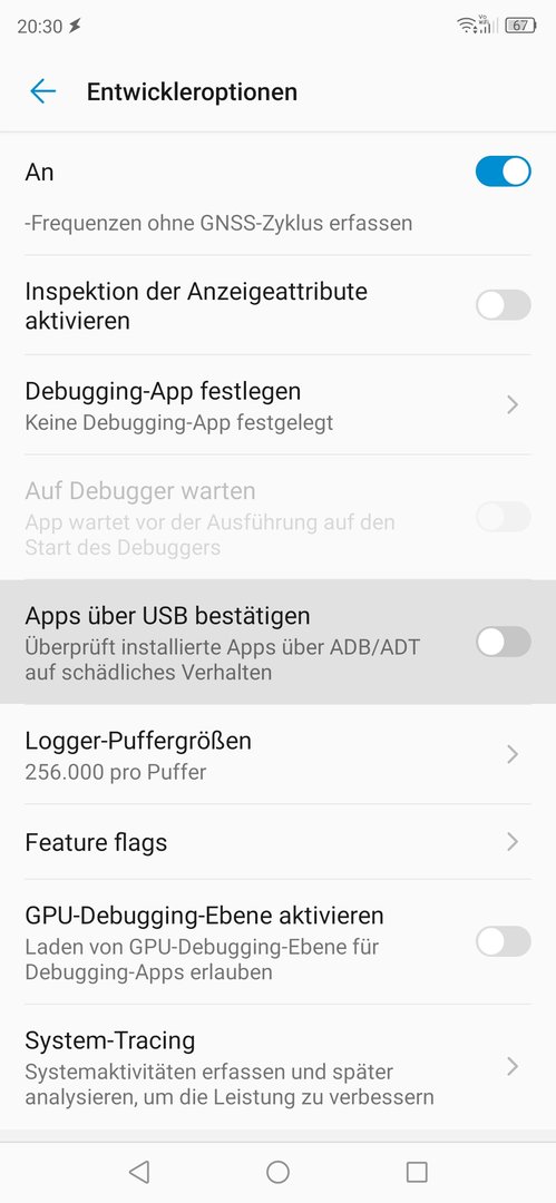

Und den Entwickleroptionen --> "Apps über USB bestätigen" ausschalten und Titanium läuft wieder durch.
Kann ich absolut bestätigen! Bisher gab es immer ca. 10 von insgesamt 65 Benutzerpps, die sich nicht wiederherstellen ließen. Dieselben Bugs wie hier von allen beschrieben. Nachdem ich die genannte Option deaktiviert hatte, lief die Wiederherstellung fehlerfrei durch (Android 9).
Vielen Dank für diesen hilfreichen Tipp!! 👍
