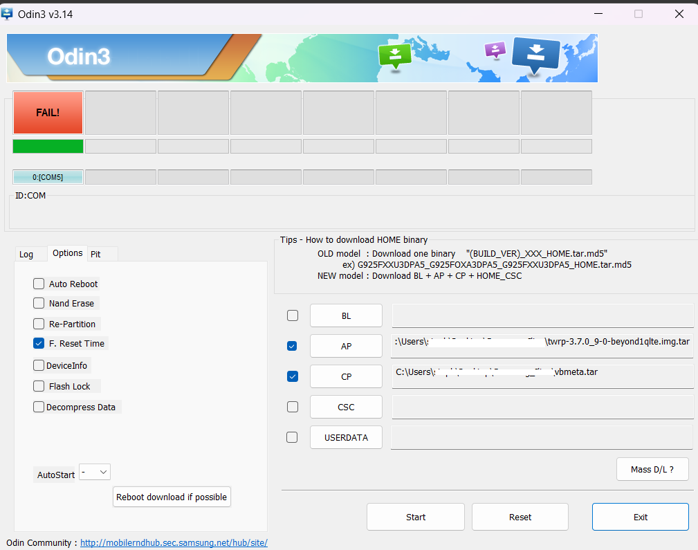

Ich versuche gerade mein SGS10 (mit der aktuellen Samsung-Version) unter Win 11 mit Odin 3.14 nach dieser Anleitung zu flashen, aber bis jetzt leider erfolglos. Es kam FAIL! (rot) als Ergebnis. 😞
Was habe ich gemacht:
- Bootloader entsperrt
- Ich habe nach der Anleitung twrp-3.7.0_9-0-beyond1qlte.img.tar unter AP ausgewählt, aber ich wusste nicht woher vbmeta.tar (für CP) nehmen soll (dort in den Links unter dem YouTube-Video ist diese in Dropbox leider nicht mehr vorhanden). Ich habe dann die Datei von hier genommen, was wahrscheinlich ein Fehler war: [RECOVERY][OFFICIAL][3.6.1-x] TWRP for Galaxy S10/e/+/5G Exynos Wo finde ich also die passende Datei??? Oder könnte es an etwas anderem liegen? 🤔

@EinNeuling Der Flashvorgang sollte nicht wegen einer falschen vbmeta scheitern. Das bezieht sich vielmehr auf den Bootvorgang, wenn ich mich jetzt nicht völlig irre.

Aber ich sehe schon auf deinem Screenshot wieso es nicht klappen kann.
EinNeuling schrieb:
- Ich habe nach der Anleitung twrp-3.7.0_9-0beyond1lte.img.tar unter AP ausgewählt
nein, hast du nicht.
sag mal, gehst du immer so schlecht nach Anleitungen vor?
Dann wird das nie was.
Ich schaue nur kurz in dein verlinktes Video und sehe sofort woher man die Datei bekommt und ja, der Link funktioniert.
Also, noch mal in Ruhe hinsetzen und ordentlich(!!) Stück für Stück die Anleitung RICHTIG befolgen!
die ist von 2020, also ja die ist falsch.

genau, dass war die Datei für den Qualcomm SoC.
D.h. ich habe die falsche Datei ausgewählt... :1f631:

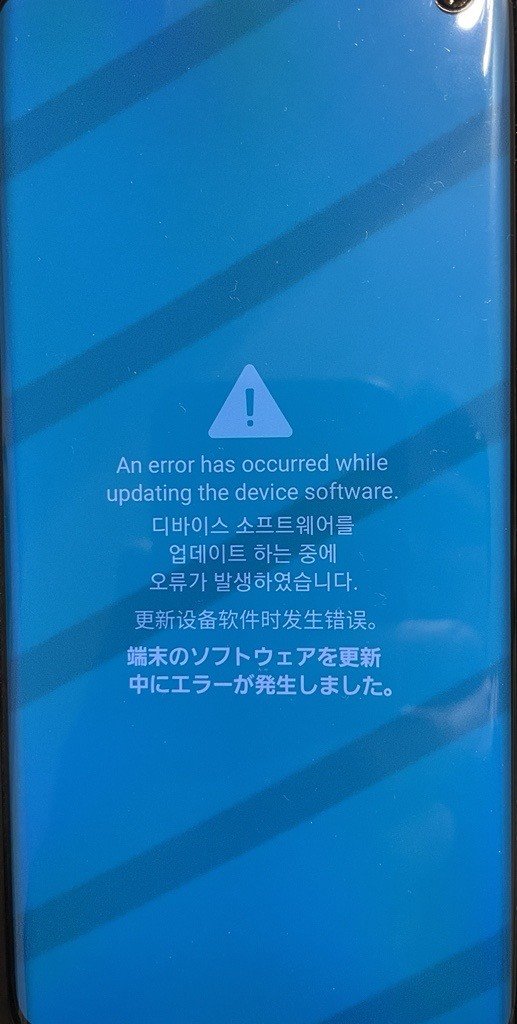

Allerdings lässt sich das Handy nicht mehr neustarten. Oder welche Tasten sollte ich drücken? Es kommt folgende Fehlermeldung (siehe Anhang).
Ist es jetzt Schrot oder kann man es noch retten?
natürlich.
Einmal sauber die originale Firmware flashen.
Wie?
So!
[Anleitung] Flashen einer 4-Teiligen Firmware mit [Odin] und [SamFirm Reborn] (Samsung Allgemein)

Allerdings habe ich immer noch nicht verstanden, wie ich das türkise Bildschirm verlasse und in d. Modus komme, wo ich das mit Odin machen kann...
maik005 schrieb:

maik005 schrieb:
gar nicht.
da bist du schon.
Der Bildschirm ist der Notfallmodus bei defekter Firmware, dort kannst du einfach mit Odin flashen.

Die vbmeta.img einfach z.b. mit 7Zip als tar packen
Danke für den Tipp! Es hat funktioniert mit dem vbmeta.img

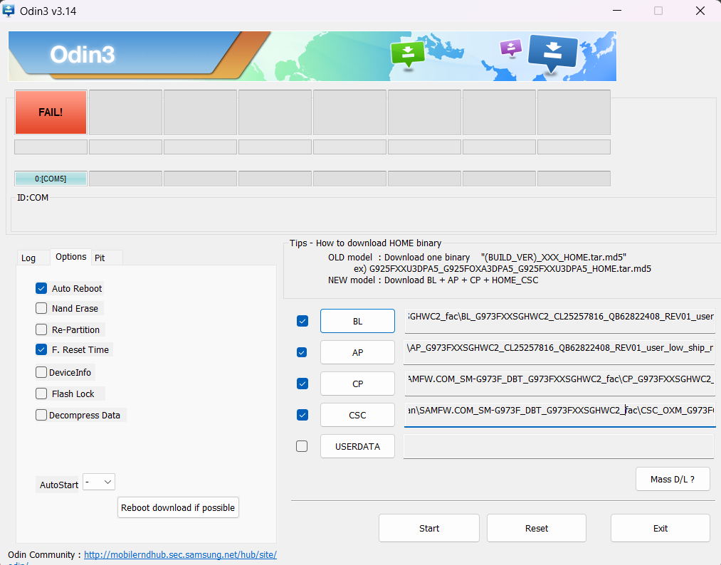

So gestern war es sehr spät und ich war mit den Nerven ziemlich am Ende. Da habe ich mit Odin TWRP erfolgreich geflasht (es stand am Ende PASS! in grün), aber du meintest, dass ich die offizielle Firmware flashen soll.
Hoffentlich war das kein Fehler.
Danach habe ich versucht die Firmware (SAMFW.COM_SM-G973F_DBT_G973FXXSGHWC2_fac) zu flashen.
Leider hat es nicht geklappt. Hier ein Screenshot (siehe Anhang).
Ist das Problem, dass bei mir COM5 (bei 1 von der Anleitung) steht?
Was könnte ich jetzt tun???
P.S.: Oder kann man noch einmal nur TWRP flashen und dann irgendwie TWRP starten und von dort LineageOS flashen? Mit meinem alten Galaxy hatte ich früher alles von TWRP gemacht (damals gab es auch einfache bebilderte Schritt-für-Schritt-Anleitungen mit Links, wo alles gut geklappt hat), aber ich weiß nicht, ob ich in TWRP reinkommen kann, wenn das Flashen von der Firmware fehlgeschlagen ist... 🤔
Da habe ich leider nicht so viel Ahnung...
Du musst schon zeigen was am Smartphone für ein Fehler angezeigt wird.
Dazu ggf. noch das Log von Odin.

Hm, eigentlich hat sich da nichts geändert. Die Fehlermeldung blieb die gleiche...

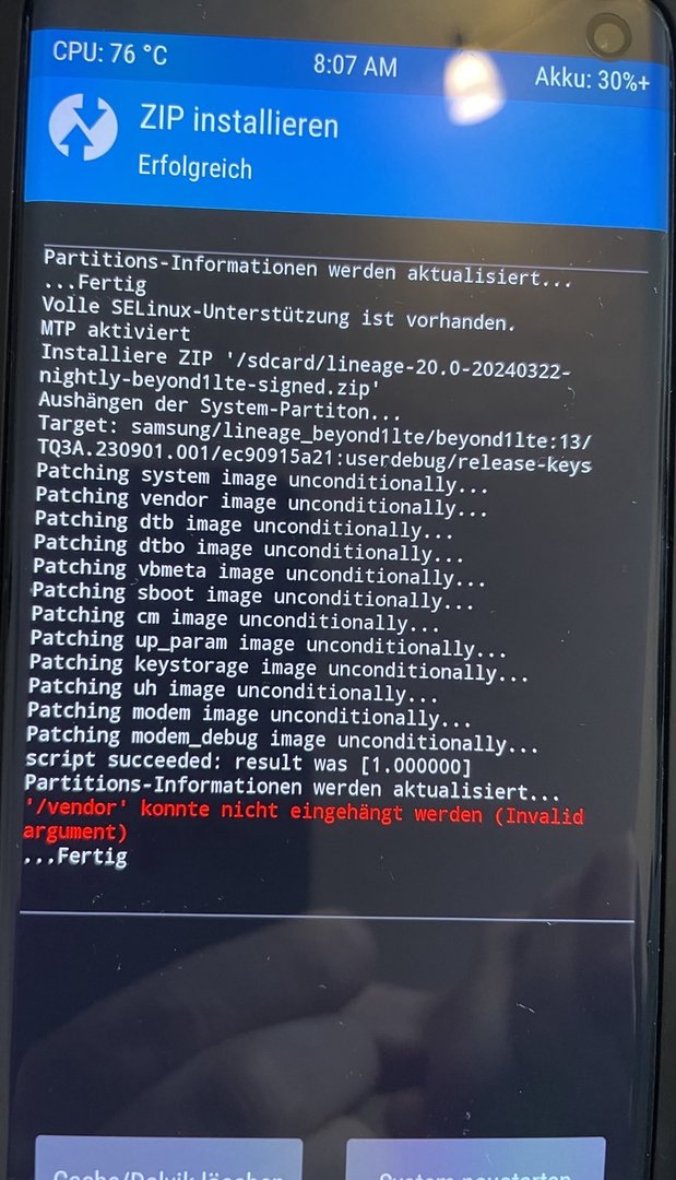

So habe ich es auch gemacht. Ich habe nur LineageOS und GApps installiert. Es hat so weit geklappt und LineageOS läuft, aber es kam folgende Fehlermeldung, als ich LOS installiert hatte: "'/vendor' konnte nicht eingehängt werden (Invalid argument)" (siehe Anhang).
Ist das schlimm oder kann man es ignorieren?

@EinNeuling Kannst du ignorieren. Es läuft doch.
