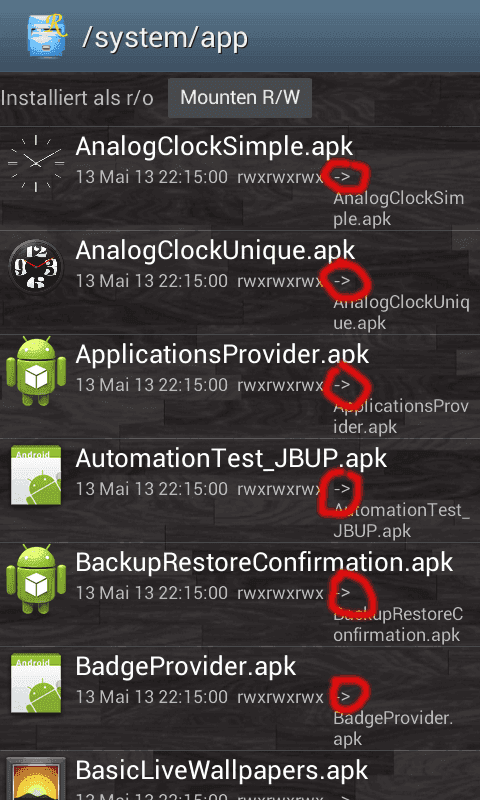

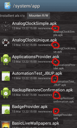

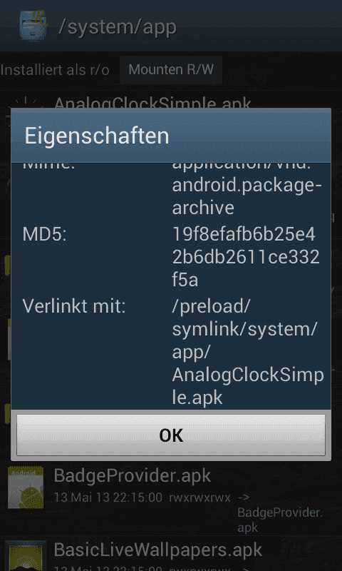

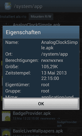

beicuxhaven schrieb:
Bleibt der Preload: Den hat Samsung eingeführt, um die Apps unter zu bringen ohne alles neu partitionieren zu müssen. Glaube ich...
im Preload sind fast alle System Apps gespeichert
und nur noch einen Link gesetzt ins system/app Verzeichnis
damit wird in der Systempartition Platz gespart
diese Links sind ähnlich wie die Hardlinks im NTFS Filesystem was man mit MKLINK bei Windows erstellen kann
ich arbeite da auch sehr gerne damit um vom Windows ganze Verzeichnis auf eine andere Platte auszulagern
was mit einfachen Verknüpfungen nie gehen würde
bei Android werden so auch Teile vom System ausgelagert
mit Links Arbeitet auch z.b. LINK2SD
ich habe ja auch zur Zeit die XXLSR Deodexed ROM drauf und da sind alle Apps nur im Preload außer die Superuser.apk
im system/app sind nur Links die nur ca. 1kb haben
deswegen habe ich dort im System auch noch 60% Speicher frei :)
kann man Links auch mit dem Rootexplorer erkennen
und auch dieser kann Links erstellen deswegen habe ich den auch noch Installiert
der ES Datei Explorer erkennt das nicht und kann auch keine Links erstellen leider sonst wäre der Perfekt
Nachtrag:
Bilder vom Root Explorer hinzugefügt
im ersten Bild sieht man einen Pfeil daran sieht man das es nur ein Link ist
in den zwei andern Bilder sieht man die Eigenschaften der Datei
Ach und das Wichtigste fast vergessen das Preload sollte man auch löschen und neu erstellen
wenn man z.b. nur das System neu einspielt über ein Backup werden nur die Links wieder gesetzt
die dann eventuell auf älter oder neuere Apps aus der vorigen Installation zeigen
Diese Links sind Softlinks wie es sie bei jedem Linux seit ca. 20 Jahren gibt :D
GeTapatalkt mit meinem Motorola-StarTAC :-D
Wenn man /preload löscht (geht whs. Nur über TWRP) kann man es doch eigentlich nur über das flashen einer kompletten ROM neu (und korrekt mit den zugehörigen aus /System heraus führenden Links) erstellten, oder?
das ist mir völlig Wurst sie sind wie bei den MKlinks nicht zu sehen das es links sind und es weis auch nicht jeder
und bei Windows sieht man das auch nicht und die gibts auch schon so lange wie es das NTFS gibt aber diese Funktion kennt auch fast keiner
mag auch sein das man dies bei Linux kennt aber nicht unbedingt bei Android auch wenn das auch Linux ist
ich gebe auch zu das ich nicht so Linux erfahren bin wie du
hoffe ich trotzdem das es dem einen oder anderen hilft
ich bin jedenfalls schon darüber gestolpert
