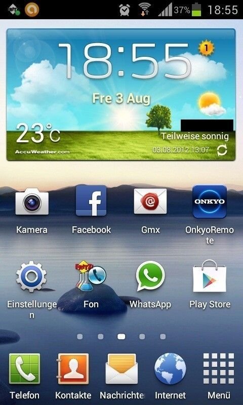

hab es wie hara74 schon geschrieben hat hingekriegt...mit dem ES Explorer die zwei .apk´s in den Apps Order geschoben und installiert. Mann muss im Apps Order noch die entsprechenden Berechtigungen setzen damit es klappt...

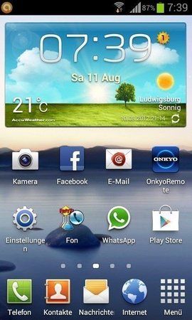

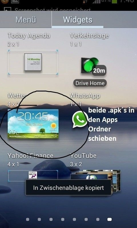

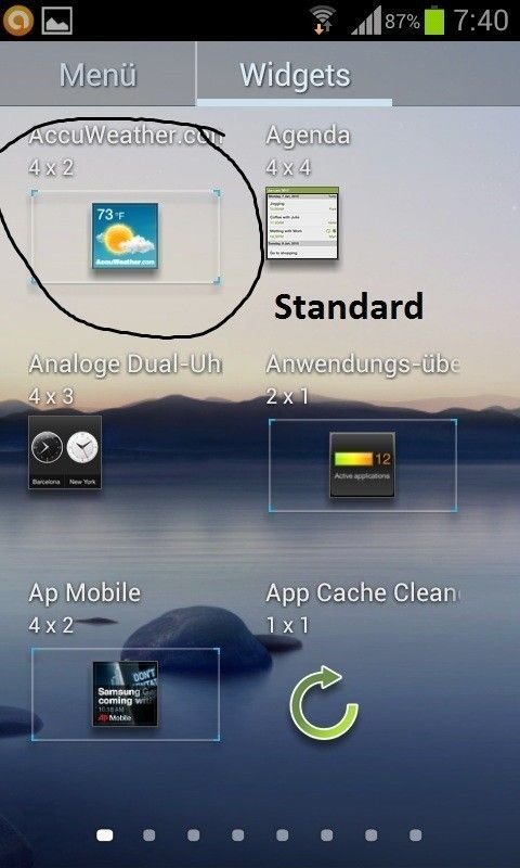

moin...
mit ICS 4.0.4 hatte es bei mir auch nicht geklappt mit der Installation. Ich habe es genau wie beim franz. ICS 4.0.3 gemacht mit Berechtigungen usw. Es kam jedesmal die Meldung "app wurde nicht installiert".
So blöd wie es es klingt, aber es hatte sich dann von selbst gelöst:
Die beiden .apk´s (waren ja sowieso schon dort) habe ich in den apps- Ordner geschoben, Handy neugestartet und auf einmal war das Wetter Widget installiert...
Weiss nicht ob es mit dem Kernel zu tun hat, aber ich habe den ICS_ClockworkMod-Recovery_5.5.0.4 drauf...
