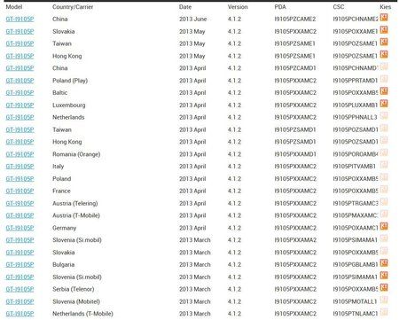

um mal das abzukürzen hier bekommst du alle Samsung Firmware
Firmwares | SamMobile
und ich würde eine Ungebrandete Firmware Installieren
diese Provider verseuchte Versionen braucht man eh nicht
im Bild mal ein Auszug vom I9105P

und dann noch zur Info siehe mal im Bild da gibt es auch die Austria (T-Mobile)
und wie ich das jetzt lese die MAX ist die Branding Version Austria T-Mobile
