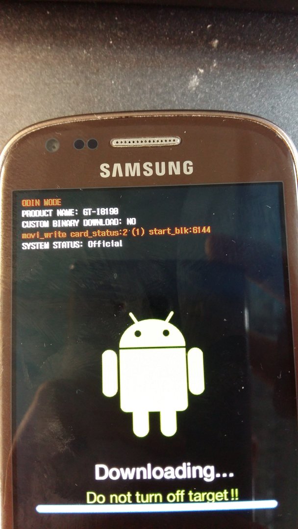

ich hab hier das Handy S3 Mini von einem Arbeitskollegen vor mir liegen.
Das bootet ständig und in unregelmäßigen Abständen neu.
Ich dachte mir, flashe mal einfach die Software neu. Gesagt, getan.
Ich hab schon länger kein Samsung-Smartphone geflasht, aber war es nicht so, dass nachdem Flash die Nuterdaten usw. weg waren?
Leider brauchte das flashen keine Besserung.
Alle Versuche in den Recoverymodus zu kommen, um das Handy zurückzusetzen, scheitern.
Selbst wenn ich das Gerät über die Einstellungen zurücksetzen will, startet es nur neu, aber löscht keine Daten.
Jetzt ist mir aufgefallen, dass beim Downloadmodus eine rote Zeile auftaucht, die ich vorher noch nie gesehen hab. Siehe Foto.
Vielleicht hat ja jemand eine Idee, wie ich das Handy zurücksetzen kann.

also wenn alles unverändert bleibt, dann handelt es sich um eine write corruption, wenn du ein paar Sachen löscht bzw veränderst, ist das nach dem Reboot wieder wie vorher?
Natürlich könnte auch nur ein Bereich des Speichers vom Recovery betroffen sein, hätte der Bootloader was dann wäre es tot.
