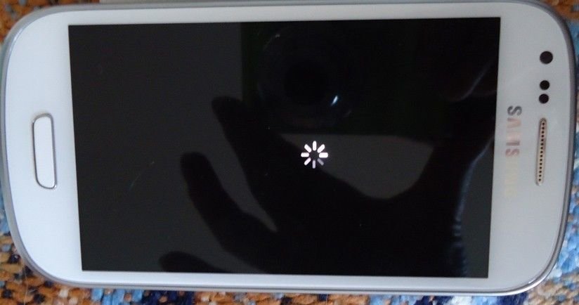

Scheibenkleister. Jetzt komme ich nicht mal mehr in den Downloadmodus. Ich hatte das Teil die ganze Nacht am Ladegerät, damit ich heute viel machen kann. Ich wollte das Geräte gerade anmachen, aber da ging gar nichts. Erst, als ich es wieder an das Ladegerät angeschlossen und die drei Knöpfe drücke, vibriert das Teil einmal ganz kurz und es kommt lediglich das Bild (siehe unten).
Wie kann das denn????

Bei SamMobile.com deine entsprechenende Firmware laden! (kostenlos registrieren). Die ZIP einmal entpacken....
- Handy ausschalten
- Lautstärke nach unten (leiser), den Homebutton und den Ein/Aus Schalter gedrückt halten
- dann sieht es so aus:
- Dieses mit Volume up (nach oben) bestätigen! Und man ist im Odin Modus:
- Nun auf dem PC den Odin 3.04 starten und dann das S3 mini anstecken. (warten bis alle Treiber installiert sind und euer PC die Verbindung als blau anzeigt)
- Wenn alle Treiber installiert sind und die Anzeige gelb ist kann man bei PDA den ROM auswählen (zB. ******.tar.md5)
- dann den Vorgang starten (dauert nur wenige Sekunden)
- das Handy bootet dann neu und du hast den ROM installiert.
Habe dir das kurz angepasst... danach flashen und es sollte wieder laufen.
