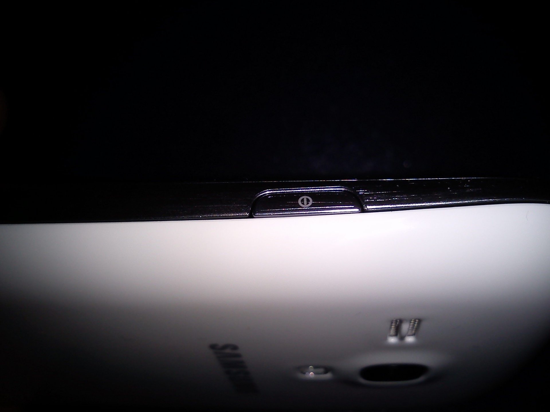

Hi zusammen.
Viele kennen das Problem mit dem Power Button und dem selbstentsperren in der Hosentasche.
Das geht mal gar nicht und mir ging das auf den Senkel.
Kurz Informiert ob er frei zugänglich ist und Handy zerlegt.
Ich habe keine Bilder während der arbeit aber 2 vom Ergebniss
Bitte beachtet das weder Ich noch Android-Hilfe.de für euer Handeln haftung übernimmt.
Für Schäden am Gerät seit Ihr selber verantwortlich !
Durch diesen eingriff erlischt die Garantie !
Ich bin wie folgt vorgegangen:
Handy Zerlegen (Schrauben raus) Backcover an den Lautstärketasten angefangen anzuhebeln.
Powerbutton lässt sich mit einer Pinzette ohne weiteres heraus nehmen.
Zum Taster hin ist ein Gumminippel an dem Powerbutton, den hab ich einfach abgeschnitten, geschaut ob es mir passt (ein müüüh Tiefer als das Gehäuse) und alles wieder zusammen gebaut.
Nun ist er ca 1/4 mm "tief" im Gehäuse versunken.
Teste ich nun 2 Tage erfolgreich (Hab mir das Handy erst Freitag geholt
) und finde das Perfekt
Eventuell werde ich irgendwann einen Strafferen Taster einbauen und den Power Button dann auch wieder bündig mit dem Gehäuse abschließen lassen, mal schauen.
Capone
