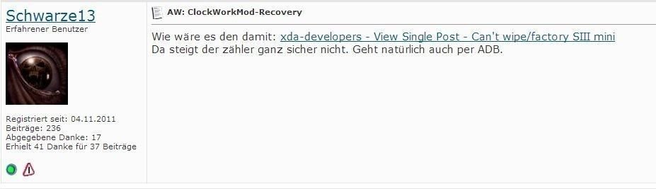

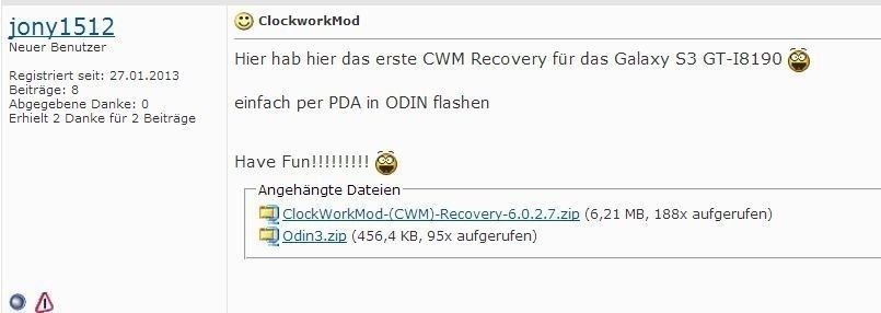

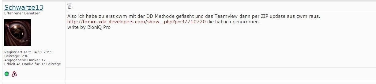

Das habe ich zig mal gelesen.Da gibt es keine Anleitung.
Da stehen nur Begriffe wie " im Odin per PDA flashen" ,die ich nicht verstehe.
Oder aber dort gibt es Links auf XDA , wo alles English ist.
Das sollte einer verstehen.
"einfach per PDA im Odin...,oder die DD Methode....geht auch per ADB"
