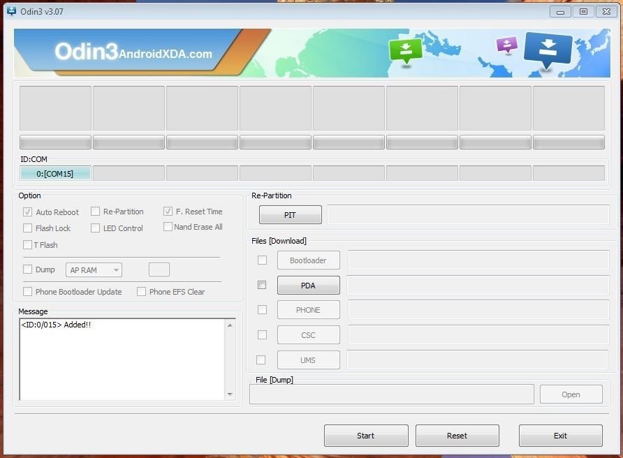

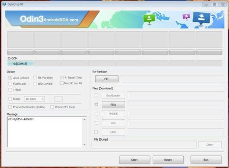

Also vom Ablauf geht es so.
Du bringst das neo in den Download Modus.
Kies muss ja installiert sein für die treiber.
Jetzt startest du Odin. Ich arbeite mit der 3.07v
Dann sollte der Comport erkannt werden.
Jetzt kannst du mittig bei Optionen einen haken bei dumb setzen die auswahl steht auf AP Ram. EInfach so lassen.
Rechts unten klickst auf open und gibst den filenamen ein. am besten mit ap ram.
Dann machst das gleiche noch einmal mit ap nand.
Und das war und dann hoffe ich das es geht. weil wenn nicht brauche ich nen zweites das ich parallel nutzen kann, dann muss ich mir nämlich nen Bootloader auf die SD schreiben. aber das halt schwer, weil nicht viel so ein gerät haben.

Hmm....so weit hatte ich es auch versucht, aber die gewünschten Optionen sind ausgegraut, nicht wählbar, und ich weiß nicht, warum.
Hm das müsste daran liegen, das du noch ein gesperrten Bootloader hast. Dann würde ich es erstmal mit dem Flashen lassen, bis es eine sicher methode für das neo gibt. Somit bleibt meins wohl nen besserer Briefbeschwerer.
