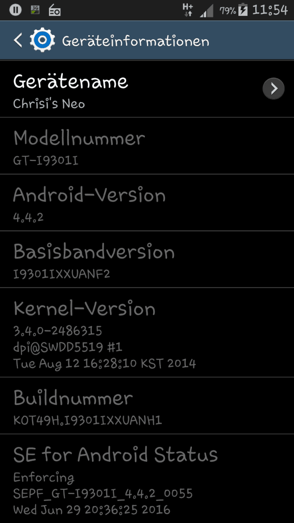

Hallo, vor ein paar Tagen habe ich erfahren, dass es für das S3 neo auch schon mal Updates gab. Diese wurden mir aber nicht angeboten, weil ich das Gerät gerootet habe. Ich wollte Titanium Backup benutzen und einfach Dateien auf die SD-Karte verschieben können. Soweit ich mich erinnere, habe ich aber noch die original Firmware drauf.
Kann ich jetzt einfach mit Super SU unrooten, dann die Updates machen und dann wieder rooten? Oder muss ich da noch mehr beachten? Lohnt es sich überhaupt? Was haben die Updates überhaupt gebracht?
P. S. : Irgendjemand hat meinen Beitrag hier her verschoben. Ich bin der Meinung, dass er nicht hier her gehört, aber ich habe trotzdem die Hoffnung, dass mir jemand helfen kann.

Mein S3 neo war nach dieser Anleitung gerootet. Ich habe den kompletten unroot über Super SU gemacht und per Odin die aktuellste Original Firmware aufgespielt. Mein Status steht wieder auf "offiziell". Jetzt funktioniert aber die Kamera nicht mehr. Auch eine andere Kamera - App aus dem Play Store lässt sich nicht starten.
Woran kann das liegen? Was hab ich falsch gemacht? Wie kann ich den Fehler beheben? Noch mal was anderes drüber flashen? Ich wollte das Phone eigentlich in den Originalzustand versetzen, weil ich es an meine Mutter weiter geben will.
Danke für Hilfe.
OK Du magst es nicht wenn man Deine Beiträge verschiebt aber Du musst doch zugeben das dies jetzt wirklich nichts mit Problemen beim Aktivieren des Root Accounts zu tun hat, sondern höchstens mit dem deaktivieren. Da Du aber mit Odin eine original Firmware aufgespielt hast ist Dein Root Account sowieso weg. Ich vermute eher das es hier wirklich ein Hardwareproblem ist. Das würde dann fast nach Werkstatt Samsung passen, aber das ist nur eine Vermutung von mir.
Naja ist aber schon komisch, dass dieses "Hardware - Problem" direkt nach dem flashen der Firmware auftritt. Vielleicht hat ja doch noch jemand eine Idee. Zur Not kann dieser Beitrag auch gerne dahin verschoben werden, wo mir einer helfen kann. Aber an ein Hardware-Problem glaube ich nicht.
