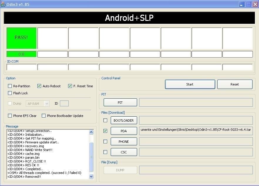

Hallo, ich wollte eben mein SIII rooten, laut odin hat auch alles geklappt nur mein phone ist da anderer Meinung und behauptet ich habe keine rechte und die entsprechenden Apps wurden auch nicht installiert. :confused2::confused2::confused2:
hat jemand eine Idee wo mein Fehler liegt:unsure:
Das kann in Einzelfällen vorkommen.
Probiere das nochmal und lass das Gerät mit USB verbunden, bis du die Eingabeaufforderung für die PIN erhälst.
Ich habe es jetzt schon 4x versucht auch die Datei nochmals gezogen. Das Kabel War auch immer bis zum Schluß angeschlossen. :thumbdown:
"Achtung:
Manchmal kann es vorkommen das Euer SIII nicht in den Recovery Modus bootet und somit nicht gerootet wird.
Wiederhole dann einfach nochmals die ganze Prozedur.
Wenn trotz mehrfachem flashen immernoch kein Root vorhanden ist, dann entferne bitte den Haken "Auto Reboot" in Odin.
Flashe
dann nochmal!
Nach dem flashen entfernst Du dann die Batterie und bootest mit der Tastenkombination Lautstärke hoch+Home+Powerbutton manuell in den Recovery Modus.
Dies sollte dann den Rootvorgang starten. Fertig!"
Reaktionen: blueliner
Mit Akku raus hat es funktioniert.
Danke
