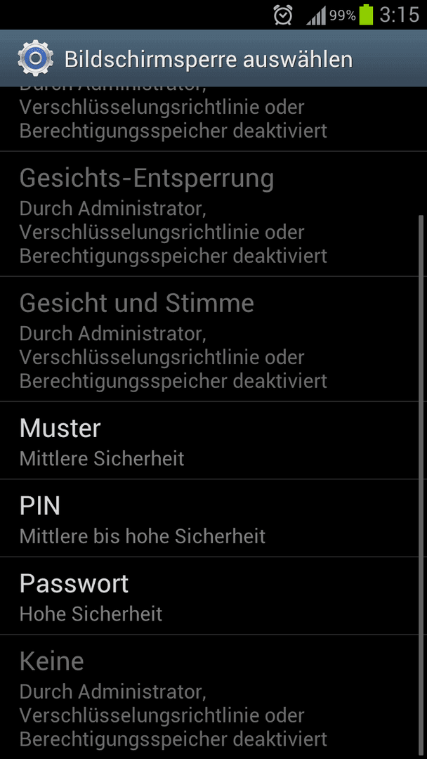

Hi Leute.
Bin seit kurzem endlich auch ein S3 Besitzer.
Habe diese Woche dann ein Zertifikat meiner Hochschule installiert, damit ich von der Uni aus ins Internet kann. Als ich dies Tat musste ich eine Bildschirmsperre festlegen.
Heute habe ich dann mein Handy gerootet in der Hoffnung dass ich durch Root als Admin gelte und dann diese Beschränkung aufheben kann.
Allerdings finde ich unter "Einstellungen ---> Sicherheit ---> Geräteadministratoren" nichts, (Keine Geräteadmins verfügbar).
Wenn ich die Sperre durch "Einstellungen ---> Sicherheit --->Bildschirmsperre ---> Keine" entfernen möchte geht das nicht. Da ist alles so grau, bis eben auf Muster, Pin und Passwort (siehe Bild im Anhang).
Was kann ich tun um diese Sperre zu deaktivieren ? Es nervt jedes mal den Bildschirm zu entsperren.

du kannst bei Sicherheit "Berechtigungen löschen" Somit löschst du das Zertifikat,kannst dafür aber nicht mehr ins eduroam-Netzwerk connecten.
Wenn du dies gemacht hast solltest du die Bildschirmsperre wieder ändern können

Hi, ich gab das gleiche Problem wie mein vorgänger... allerdings habe ich die zertifikate entfernt und ich bin immer noch nicht herr über die arten der bildschrimsperre...
evtl kannst du mir ja auch die lösung mit tasker zukommen lassen...
oder hats einen anderen lösungsvorschlag...

Moin,
und hier ist noch einer mit dem gleichen Problem. Testweise ein Zertifikat der Firma installiert und wieder deinstallirt. Und schon kann die die Bildschirmsperre nicht mehr deaktivieren.
Das ist mehr als nervig und unnötig. Bin über jede Hilfe dankbar.
Installiert ist Stockrom VD2
CU - Waldi

Wie habt ihr die Berechtigungen bzw. das Zertifikat deinstalliert?
Moin,
ich habs gelöscht in dem ich ins menü der Benutzerzertifikate bin, das Zertifikat angeklickt und dann runtergescrollt bis zum Button "entfernen".
Die Nachfrage ob ich dauerhaft entfernen will bestätigt und fertig.
Trotz alledem sind die relevanten Punkte immer noch ausgegraut. :-(
CU - Waldi
Der ursprüngliche Beitrag von 20:07 Uhr wurde um 20:11 Uhr ergänzt:
Moin zusammen,
so mir hat das jetzt immer noch keine Ruhe gelassen und noch etwas gegugelt.
Also man muß unter "Optionen > Sicherheit > Berechtigungen löschen" die Berechtigungen löschen und schon kann man einstellen was man will.
Welche Berechtigungen das auch immer sind, egal bei mir hat es jetzt geklappt.
Danke für's zuhören.
CU - Waldi
