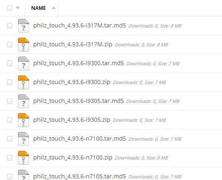

Ich denke es liegt daran,dass PhilZ Downloadordner so aussieht wie auf dem Foto.
Man muss da halt ein wenig schauen.Im Philz Thread sind immer die richtigen Files vorne verlinkt.
Die tar Datei ist für Odin,um übers recovery zu flashen brauchst Du die zip Datei ;-)
