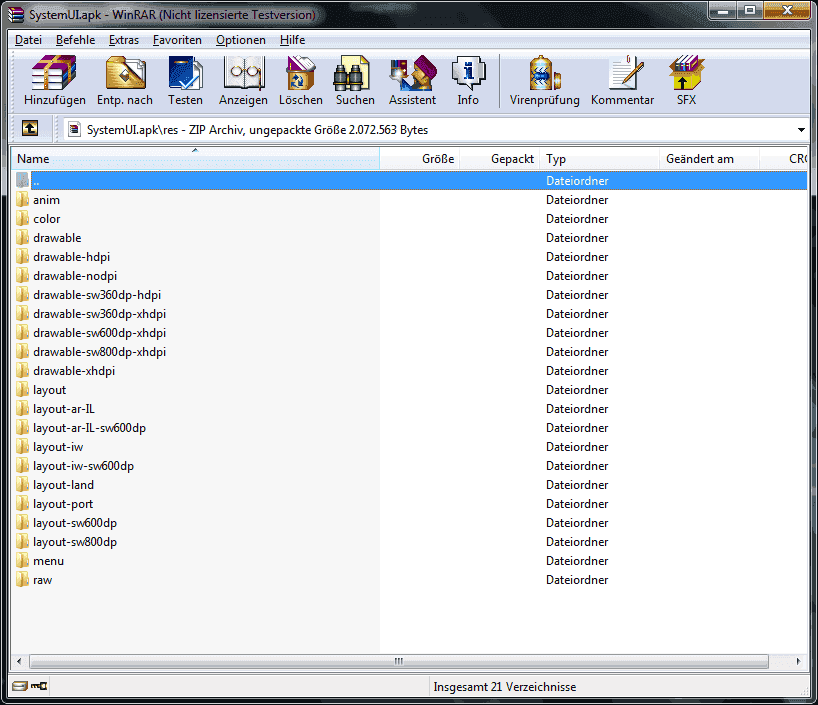

Das ist mir schon klar habe ich auch gemacht, allerdings soll da halt ein Verzeichnis sein "/res/values", das ist da aber einfach nicht.
dieser ordner ist auch in der framework-res.apk :D
oh, gerade bemerkt das er angeblich auch in der SystemUi.apk sein soll, sorry dann habe ich keine ahnung
