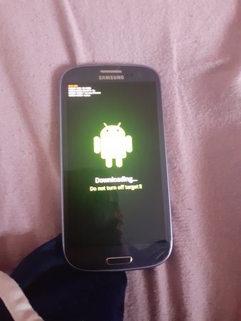

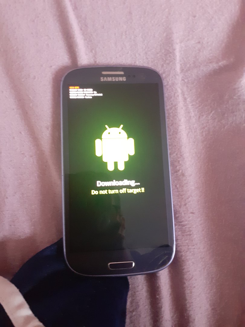

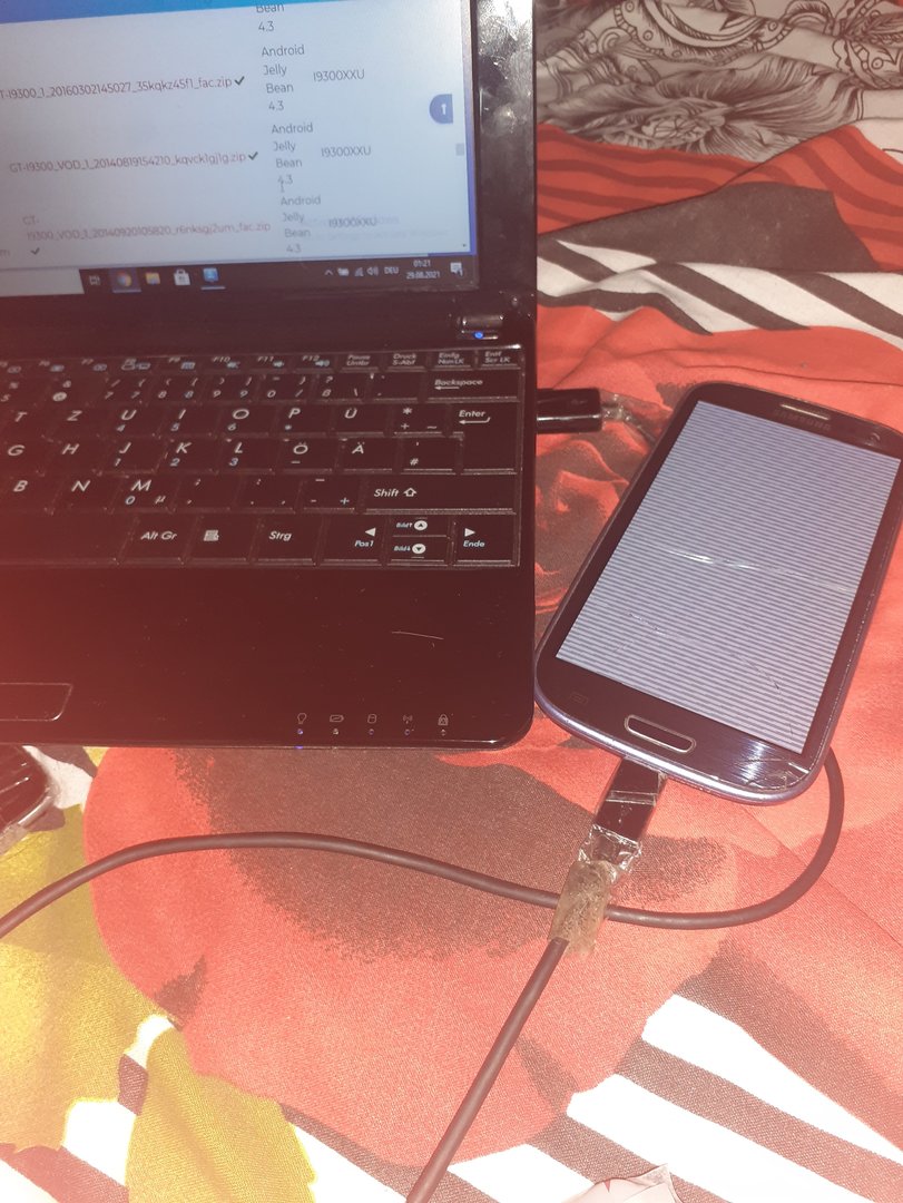

Hallo. Ich hab ein S3 GT-I9300 bekommen was defekt ist. Meistens geht es nur am Kabel an. Und wenn dann hat es komische Muster auf den Display. Mehr passiert nicht kein Android oder so. Aber das komische ist. Wenn ich das Gerät lange angesteckt hab, dann komm ich in den Download Modus. Ohne Displayfehler. Wenn ich aber Cancel restart Phone mache. Dann kommt wieder der Bildschirm aber es ist freezed. Wenn ich dann Nochmal in den Download Modus gehe und auf Continute kommt der Download Modus. Wenn ich es neustarte. Dann sehen ich wieder Downloading do not turn off Target. Aber mit Display Fehlern. Meistens sehen ich gar nichts sondern nur Display Fehler. Ins Recovery komme ich gar nicht. Es gab auch nie ein Logo. Jeglicher Flashversuch mit Odin (4.0.4 Firmware) schlägt fehl. Im Download Mous steht
ODIN MODE
PRODUCT NAME: GT-I9300
CUSTOM BIRANY DOWNLOAD: No
CURRENT BIRANY: Samsung Official
SYSTEM STATUS: Custom
ich bin kein Noob. Ich hab schon mal Odin benutzt
Samsung Kies hängt bei Connect und sagt Device no responding helft mir

@Chris123459 schon probiert:
andere Kabel
USB Ports
älteres Odin
ohne KIES sondern nur Samsungs USB Treiber?
@Fuhrmann Windows 7 sagt bei Samsung USB Treiber, dass die nicht signiert sind und ja hab bei den Asus EEE Pc kein 3.14 und kein 3.7 und beim Acer aspire e15 odin 3.9 versucht ich denk nicht, dass es am Kabel liegt

@Cloud ja,
das exakte Bild hat man in 99% der eMMC-Schäden.
Das Bild sieht so aus, weil die Bilder aus der PARAM Partition nicht mehr gelesen werden können, auch nicht das Bild für die Bestätigung für den Downloadmodus.
Einzig lesbar ist meistens nur die ROM2, welche den Bootloader beinhaltet.
Es kann somit sein, dass die eMMC gesperrt ist (oder auch defekt durch den sudden death, wenn es mit der alten Firmware betrieben wurde), oder die eMMC einfach defekt ist, dann müsste man sie tauschen.

Ok, ich würde auf jeden Fall Odin 3.09 empfehlen und das Kabel überprüfen.
Das könnte auf ein Verbindungsproblem hindeuten, allerdings sieht es dem Bild zufolge leider wirklich nach einem eMMC-Problem aus.
@html6405 hab das auch schon versucht. Ja ist anscheinend wirklich ein Emmc defekt
