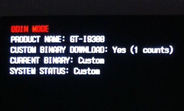

Also ich habe gerootet, hat geklappt.
Danach habe ich EFS gesichert, aufs Handy und PC. Wird auch gut aufbewahrt :)

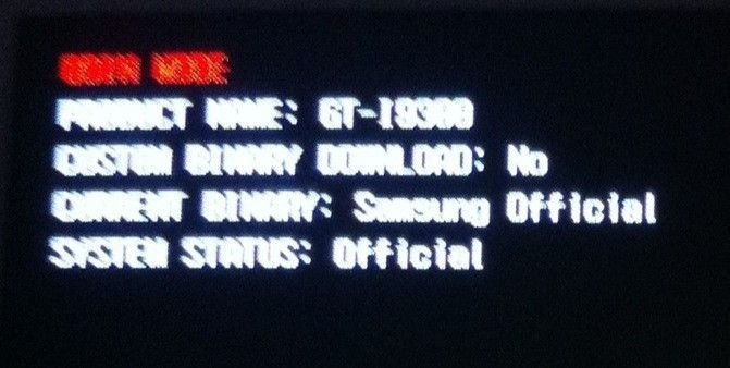

Nun habe ich mit TriangleAway den Counter zurückgesetzt. Hat wohl auch geklappt.
Jetzt ist meine Frage, ist der root nun weg oder noch vorhanden?
Wichtig war mir erstmal, dass ich die EFS Dateien gesichert habe.
Wenn der root weg sein sollte, führe ich das nochmal durch.
Bitte um Antwort
VIELEN Dank :thumbsup:
Bild 1 vorher gerootet
Bild 2 nach TriangleAway

nein, root sollte noch vorhanden sein, du hast nur den counter zurück gesetzt...
lg rick
