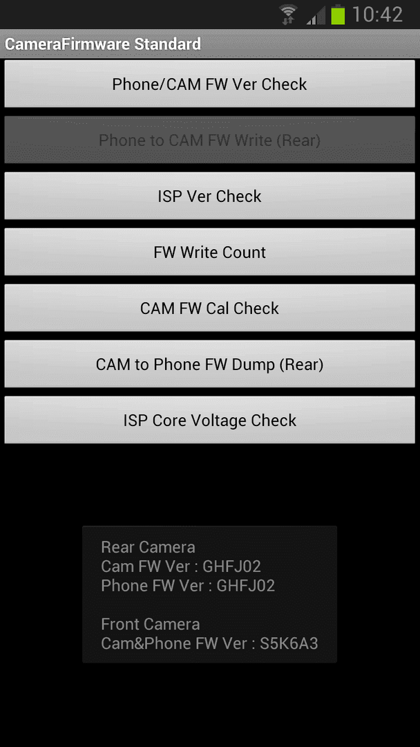

Habe das exakt gleiche Problem, nur eine andere Camera Firmware (GHFJ02).

Ja, war auch erstmal mein Gedanke. So wie es aussieht gibt es 2 verschiedene Kamera Module: einmal ein Samsung Modul mit dem Firmware-Anfangsbuchstaben Z und ein Sony Modul mit G.
Problem ist eben nur, dass die meisten GDxxxx haben und nicht GHxxxx.
Hier gibt es viele FWs, aber eben leider nicht die GH-Serie: :(

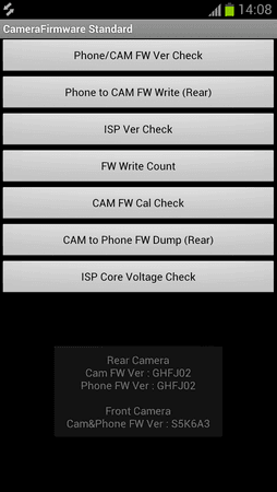

edit: sooo, jetzt habe ich eine alte Stock-ROM geflasht (I9300XXALF6_I9300DBTALF4_DBT) und jetzt habe ich immernoch die Cam FW GHFJ02, allerdings ist der Button "Phone to CAM FW Write (Rear)" nicht mehr ausgegraut! Kann man die Cam FW irgendwie sichern? Will das jetzt nicht ausprobieren, weil es im Netz gerade diese FW ja leider nicht gibt!

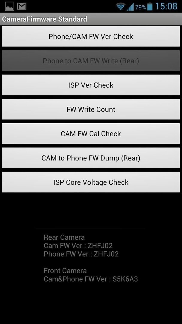

ZHFJ02
Ansonsten Stock 4.1.2
