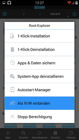

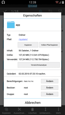

Mit welchem programm hast du die Datei gelöscht bzw.eingefügt.der system / app ordner ist bei mir read only und kann somit die datei nicht einfügen.probiert mit es Datei explorer
Hallo snatcher!
Es Datei Explorer ist schonmal garnicht falsch!
Du musst im Android System (Einstellungen>Entwickleroptionen) Root aktivieren, falls nicht bereits getan.
Dann solltest du im Datei Explorer "Root Explorer" unter Werkzeuge aktivieren.
Hast du dies getan, solltest du vollen Zugriff auf /system und /data bekommen.
Andernfalls kannst du unter Werkzeuge auf "Root Explorer" drücken (nicht auf die An/Aus Schaltfläche!) und dort manuell System als RW einbinden.
Ich benutze die ältere Version ohne dem Material Design, daher kann es in der aktuellen Version evtl. ein oder zwei kleine Unterschiede geben.
Kann.
Hab mal noch n paar Screenshots hochgeladen.
