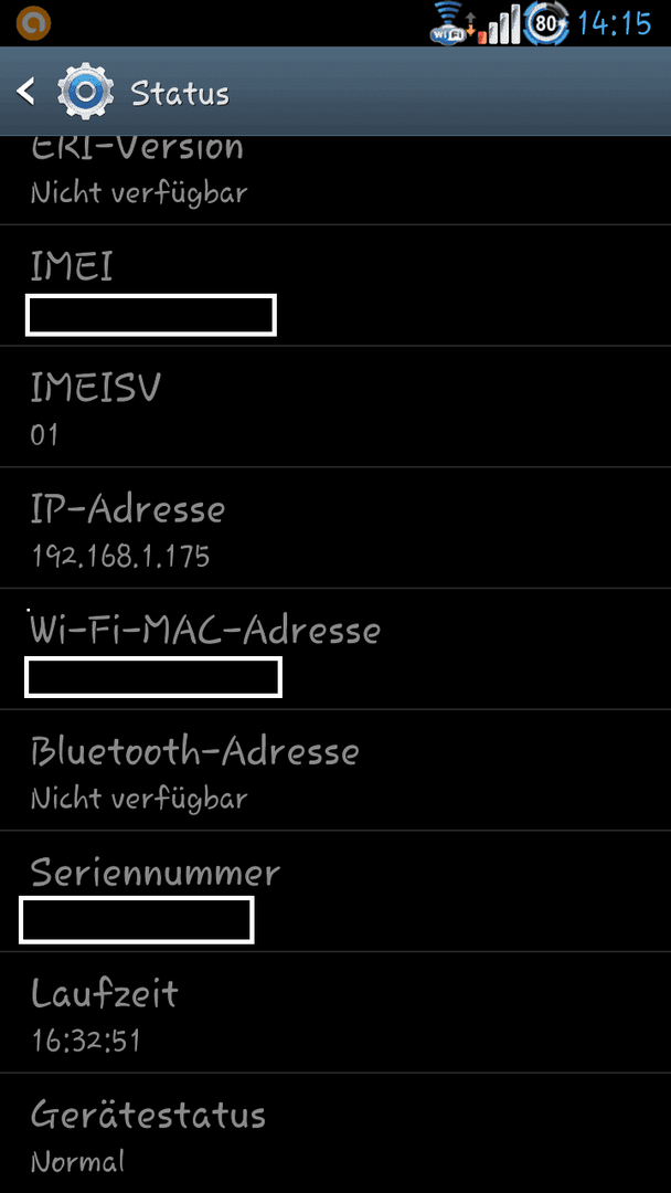

Irgendwas muss bei mir dann aber total falsch gelaufen sein. Ich habe
- Flash counter mit triangle away auf 0
- alles andere auf official
desweiteren
- Gerätestatus auf normal
Trotzdem habe ich noch Root.
Geflashed habe ich das offizielle DBT-Jelly Bean über MOdin 3.45 mit der Everroot Option.
Jetalked by the GT-I9300
Ja aber dann hast du noch die stock recovery und dank Mobileodin root?
Habe Touch-CWM 6.0.1.2 drauf. Einzig habe ich während der Installation von der Firmware auch das Stock Recovery mitflashen lassen und danach über MOdin das Touch Recovery geflasht.

Hier auch nochmal der Bildliche Beweis für die Ungläubigen unter euch :tongue:
Beweis?
Ich sehe keinen Root (CWM oder SU) und woher soll ich wissen, dass das von Deinem Gerät ist..:biggrin:
Spaß beiseite,
wäre Super, wenn es auch bei den meisten Funktionieren würde.
