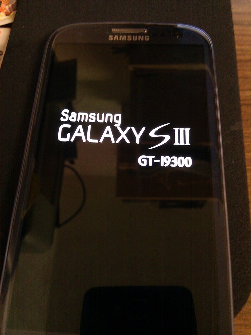

seit dem 14.01.2014 bleibt mein S3 im Startbildschirm hängen und bootet nicht mehr.
Das ganze hat sich irgendwie angekündigt... vormittags ist es 2-3 mal eingefrohren,
konnte aber durch akku rein raus wieder gestartet werden und hat auch gebootet, 2x danach nicht mehr.
In den abgesicherten modus komme ich nicht mehr rein,
ich bleibe im startbildschirm hängen (länger als 30 min.)
(siehe bild)

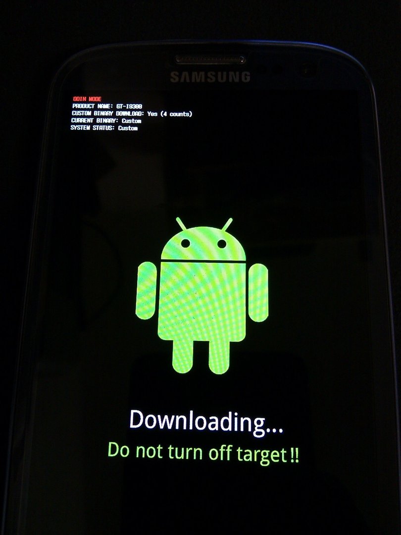

Der bootloader lässt sich starten mit folgendem bild: siehe 2. bild im anhang.

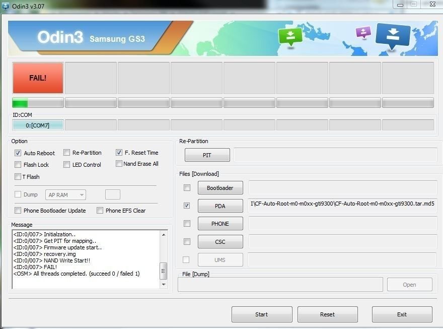

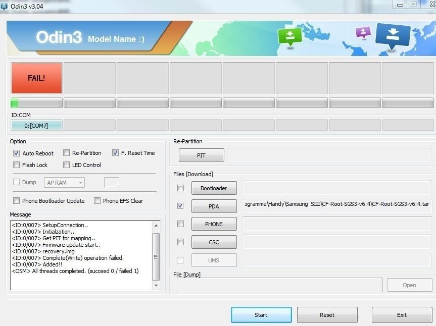

Odin (ja kies prozess vorher gekillt und auch als admin gestartet)
erkennt das S3 und ich bekomme beim erneuten versuch root zu flashen folgende fehlermeldung:
<ID:0/007> Added!!
<ID:0/007> Odin v.3 engine (ID:7)..
<ID:0/007> File analysis..
<ID:0/007> SetupConnection..
<ID:0/007> Initialzation..
<ID:0/007> Get PIT for mapping..
<ID:0/007> Firmware update start..
<ID:0/007> recovery.img
<ID:0/007> NAND Write Start!!
<ID:0/007>
<ID:0/007> Complete(Write) operation failed.
<ID:0/007> Added!!
<OSM> All threads completed. (succeed 0 / failed 1)
auch an Verschiedenen USB Ports am Rechner, selbiger wurde zwischendurch auch mal neu gestartet...
dies führte zu leicht unterschiedlichen fehlermeldungen siehe screenshot von Odin.

Und da Du immer mit der längst veralteten CF-Root 6.4 rootest, würde ich mich nicht wundern, wenn Du einen Sudden Death hast. Du solltest eventuell erstmal versuchen die Stock-Firmware zu flashen, die zuletzt auf dem Gerät drauf war.
bringt nix scheitert immer noch an der nand schreiboperation...
morgen probiere ich mal die Stock-Firmware zu flashen
Versuche es mal mit einer älteren Odin Version.
Odin 3.0.4
Odin 3.0.7
Odin 3.0.9
hab ich alle durchgetestet
Odin 1.85 ist eine gute Alternative. Ebenso kann es auch, wie sehr oft üblich, am Kabel liegen. Oder Du hast ein Antiviren-Programm im Hintergrund laufen.

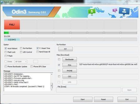

Fehlermeldung Odin 1.85
<ID:0/007> Added!!
<OSM> Enter CS for MD5..
<OSM> Check MD5.. Do not unplug the cable..
<OSM> Please wait..
<OSM> CF-Auto-Root-m0-m0xx-gti9300.tar.md5 is valid.
<OSM> Checking MD5 finished Sucessfully..
<OSM> Leave CS..
<ID:0/007>
USB-kabel hab ich mehrere durch
ja scheint normal zu sein...
aber entscheident ist doch vielmehr das es immer an folgender operation scheitert:
<ID:0/007>
egal ob ich roote oder sonstwas flasche, einteilig oder dreiteilig etc...

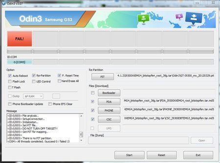

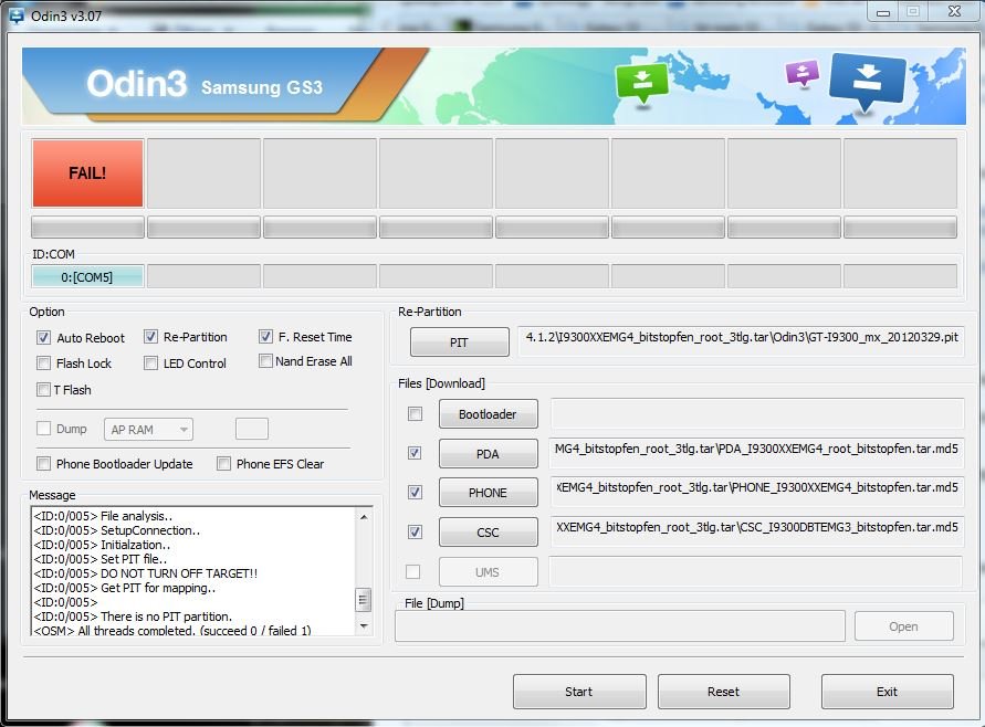

Nachdem wohl jetzt definitiv alle daten futsch sind hab ichs heute mal mit repatition versucht...
Odin findet die Pit Partition nicht???
<ID:0/005> Added!!
<OSM> Please wait..
<OSM> PDA_I9300XXEMG4_root_bitstopfen.tar.md5 is valid.
<OSM> Leave CS..
<OSM> Please wait..
<OSM> PHONE_I9300XXEMG4_bitstopfen.tar.md5 is valid.
<OSM> Leave CS..
<OSM> Please wait..
<OSM> CSC_I9300DBTEMG3_bitstopfen.tar.md5 is valid.
<OSM> Leave CS..
<ID:0/005> Odin v.3 engine (ID:5)..
<ID:0/005> File analysis..
<ID:0/005> SetupConnection..
<ID:0/005> Initialzation..
<ID:0/005> Set PIT file..
<ID:0/005> DO NOT TURN OFF TARGET!!
<ID:0/005> Get PIT for mapping..
<ID:0/005>
<ID:0/005> There is no PIT partition.
Habs bisher allerdings auch nur mit 4.1.2 probiert
werd morgen mal 4.3 probieren...
Wenn Du Pech hast, ist das ein Sudden Death. Hervorgerufen Durch Deine Rooterei mit CF-Root 6.4.
erst nachdem totalausfall habe ich gerootet und versucht irgendwie auf das ding drauf zu kommen
PS: auf dem 2. Sreen bild des S3 ist deutlich zu erkennen das lediglich 4 mal gerootet wurde.
