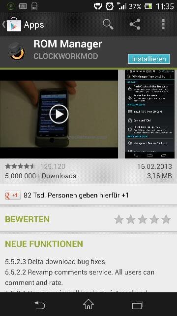

Wenn du dann root hast und das neusten recovery haben möchtest würde ich dir empfehlen den Rom Manager zu laden und da das neuste recovery zu installieren.. Für ein Anfänget immer leichter als es sich irgendwo aus dem Forum rauszusuchen und dann die ZIP zu Flashen
Gesendet von meinem C6603 mit der Android-Hilfe.de App
