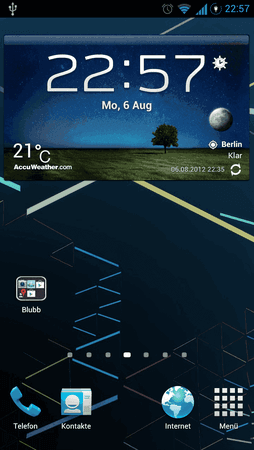

Reaktionen: thisisme und Flamey
Habe die grafik ersetzt und die SecLauncher2.apk wieder nach /system/app/ kopiert, Rechte gesetzt, doch leider sehe ich noch die alten Icons ...
(Muss man den META-INF Ordner löschen ? Kenne das so von Minecraft wenn man da was moddet :D)
Danke für die .png's :)
noe, eigentlich nicht, wenn die Grafik "ic_launcher.png" heißt, und im xhdpi-ordner ist, sollte es klappen. Lege zur not mal einen neuen Ordner an?!
Siehst ja^^ Habe es eben selbst getestet.
"ic_launcher" ? nicht "ic_folder" ?
Beim erstellen eines neuen ordners, immernoch altes Design ...
und ja habs im xhdpi ordner ersetzt.
Edit: Hat es vielleicht damit zutun, das da noch ne "Sec_Launcer2.odex" ist?

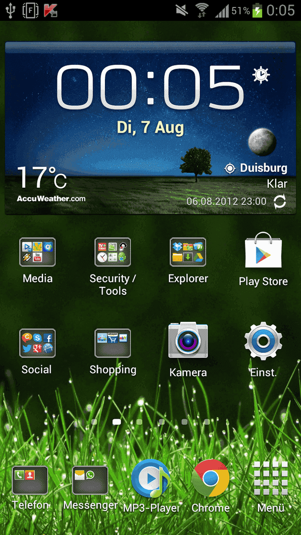

Hat funktioniert, vielen Dank!
Btw: probiere jetzt mal mit deine "Do-it-yourself"-Modding Tipps aus :D.
Edit: Habe es jetzt mal durch das Icon vom "GO Launcher EX" ersetzt.
(siehe Anhang)
  • SecLauncher2.apk
