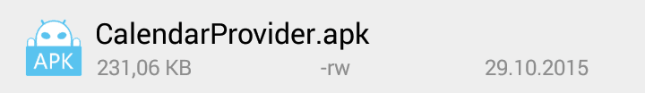

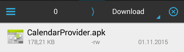

Mittlerweile bin ich mir aber ziemlich sicher, dass es nicht am SyncAdapter liegt, sondern an CalendarProvider. Warum? Mir ist im Ordner /system/app etwas Interessantes aufgefallen: Alle Dateien haben das für sie passende Symbol, nur CalendarProvider nicht (verwendet wird ES Datei Explorer). Es hat lediglich so ein von ES bereitgestelltes Symbol, welches es als apk-Datei kennzeichnet, wie man auf dem ersten Bild sieht.
Deswegen hab ich mir die .apk runtergeladen (Bild 2), um sie zu ersetzen. Jedoch lässt sich die in /system/app vorhandene Datei weder löschen, noch verschieben, noch überschreiben. (Hab das Selbe auch mit einer anderen apk versucht mit dem Ergebnis, dass sie sich ebenfalls weder löschen noch verschieben ließ.)

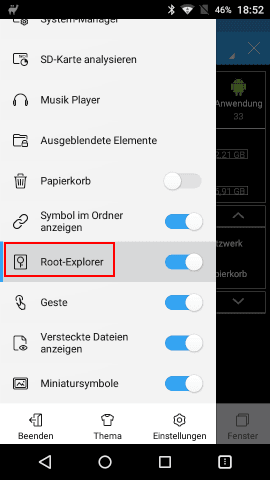

Also, wenn deine apk zur OS-Version passt, dann solltest du den ES File Explorer umkonfigurieren, um die System-Partition beschreiben zu können.
Dazu das SeitenMenü links öffnen und dann dort den Schieber für Root-Explorer aktivieren siehe Bild a

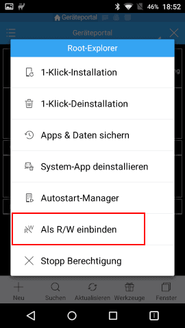

Danach nochmal kurz auf "Root Explorer" tappen. Dadurch sollte sich ein Popup-Menü wie in Bild b dargestellt öffnen.
Dort tappst du auf die R/W-Rechte-Konfiguration und gibt "/" und "/system" rw-Rechte.
Danach solltest du unter /system/app kein Problem mehr haben Files zu löschen und einzufügen.

Das hat geklappt, danke.

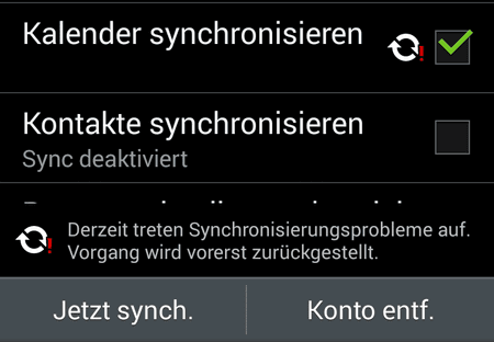

Jetzt gibt es aber ein weiteres Problem. Sobald ich in der Kalenderapp aufs "+" tippe, stürzt die App ab (sowohl S Planner als auch Google Calendar).
Wenn ich in den Einstellungen zu meinen Konten gehe und dann auf Google tippe, bekomme ich eine Meldung über Synchronisationsprobleme (siehe Screenshot).
Auch wenn ich in der Kalenderapp den Samsung Calendar auswähle, stürzt die App ab, obwohl Samsung "nur" Probleme bei der Synchronisation der Kontakte hat

Neustart hast du gemacht? Ausserdem solltest du den dalvik-cache noch löschen vor Neustart.
Am Ende ist das halt Flickschusterei am offenen Herzen, weil du im Systembereich rumfummelst. Aus meiner Sicht fährst du besser, wenn du die StockROM nochmal flashst und danach halt nochmal rootest. Damit sollte die Calendar Provider-App auch wieder mit den anderen Apps harmonieren. Wäre zumindest die letzte Option, wenn dalvik-cache löschen nix bringt.
Ist wohl die einzige Möglichkeit, wie es aussieht. Hoffe, ich finde eine zuverlässige Anleitung dazu. Mit meinen (Un)Kenntnissen ist es wohl nicht klug, herumzuexperimentieren. Danke für die ganze Hilfe!
