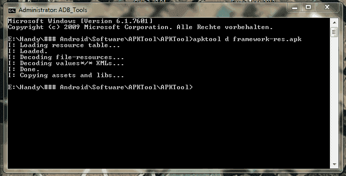

ich hab das apkttool genommen das ich oben verlinkt habe.
wie gesagt keine Probleme. getestet auf Win7 32Bit und 64Bit
SDK hab ich keins mehr. Wozu auch :)
Java 6 und 7 installiert (1.6.0_29 + 1.7.0_05)
