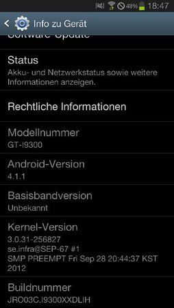

Ich habe halt einen full wipe gemacht und dann aokp geflasht, vielmehr gibt es eigentlich nicht zu sagen...:what:

Bei dem Bild was du gepostet hast steht bei dir keine basisband Version????
Geht dein s3 überhaupt ?
Kriegst du Empfang rein?
jo das war auch einer der gründe warum ich mir mal wieder ne rom drauf schmeißen wollte, ich hab mir mal aus spaß die app GO Power Master (https://play.google.com/store/apps/...F1bmNoZXJleC5nb3dpZGdldC5nb3Bvd2VybWFzdGVyIl0.) installiert. so dann hab ich in der app den "super duper" Stromsparmodus aktiviert. und diese sch**** app hat es dann irgendwie geschaft meine sim karte virtuell rauszunehmen (lol?) dann hatte ich natürlich kein netzt mehr:cursing:
ich reg mich auf, und deinstalliere die app ohne nachzudenken.
und jetzt krieg ich es nich mehr weg:razz:
Und jetzt noch n' tipp Installiert euch nicht diese app!!! :cursing:
