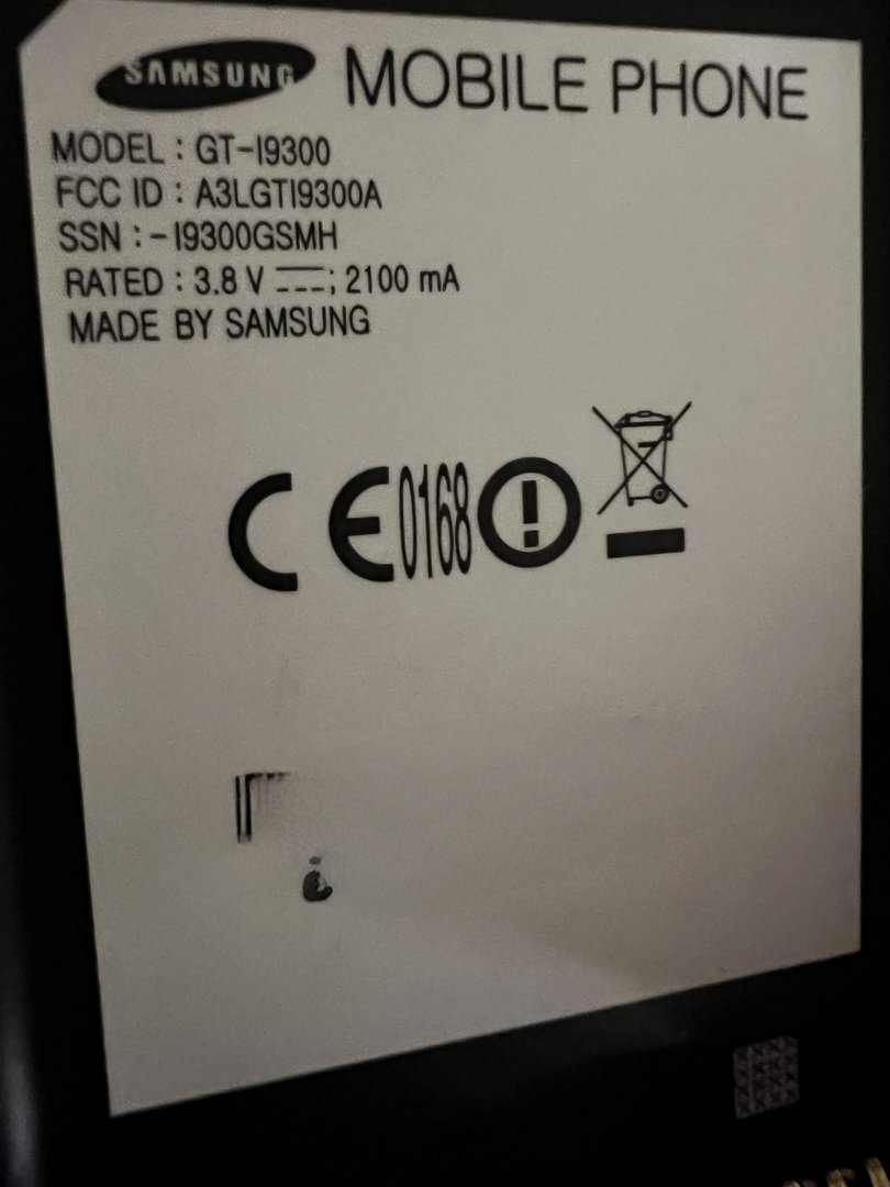

@hagex natürlich, Folgendes habe ich an Informationen gefunden.ich wäre wirklich froh, wenn jemand eine Lösung hätte.

@PommesZocktNP
Das ist ein normales S3. Ich hab deinen Thread jetzt verschoben.
