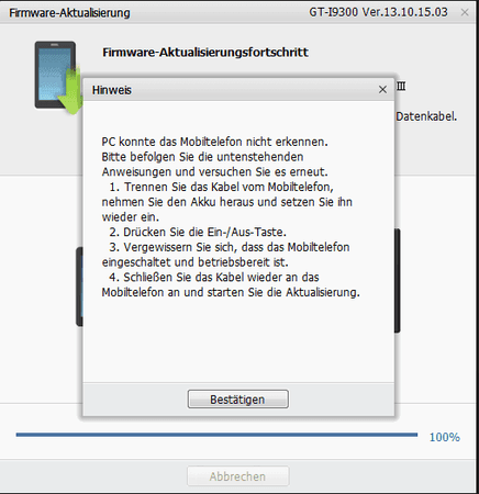

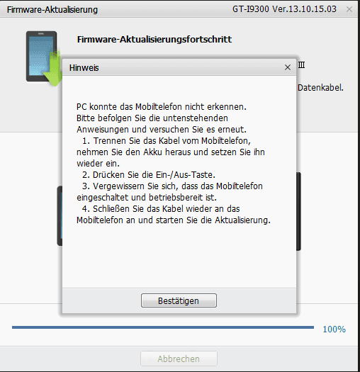

Hallo liebe Leute,
Ich habe ein Problem damit mein S3 über Kies zu updaten.
Ich habe Android 4.3 mit ROOT. Ich habe versucht den Counter mit Triangle away zurück zu setzten aber das hat auch nicht geholfen. Ich hoffe mir kann jemand helfen.
MfG Chris
der Root ist dein Problem.
Jupp ohne root sollte es funzen
hast du eventuell noch die alte Version von Kies oben? die funktioniert nicht mehr mit 4.3 immerhin zeigt er mir die momentan letzte Version als die aktuellste an und das trotz Root
Okey das habe ich mir schon gedacht. Kriege ich irgendwie den counter wieder runter.Oder wenn ich es selbst flashe kann ich das dann so machen das es wie ein update ist also das alle meine apps und Daten erhalten bleiben ?
Der counter ist egal, ob da nun 0 oder 1 oder 20 steht spielt keine Rolle, wenn du ihn dennoch auf null haben willst musst du es soweit ich weiß mit "triangle" machen und direkt danach beim Neustart des systems die originale flashen, eine genaue Anleitung sollte hier auch zu finden sein diesbezüglich
Ich nehme mal an du hast die originale 4.3 Samsung Rom drauf und nur gerootet, dann könntest auch einfach die originale drüber bügeln der root wäre dann auch weg und du kannst es wieder bei bedarf mit Kies oder ota updaten
Weder Root noch der Flashcounter verhindern Kies Updates. Das sieht eher nach einem USB Problem aus. Ggf. ist auch die Kies Version falsch.
Unrooten oder Triangle Away werden das Problem nicht lösen.
