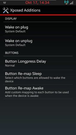

Man benötigt das Xposed Framework sowie das Modul Xposed Additions.
Man kann die Buttons unterschiedlich für Sleep (Display aus) und Awake konfigurieren. Man kann pro Button dann den Click, Long Press und Double Click konfigurieren.

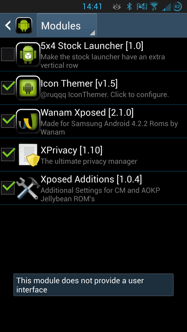

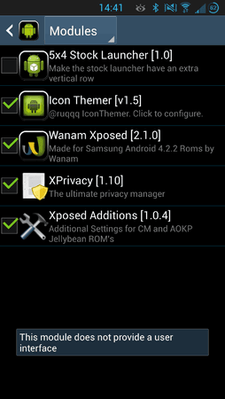

Mmh irgendwie... ich hab das Modul nun installiert und aktiviert... aber WO kann ich das nun Einstellen?
Im Xposed sagt er mir das diese Anwendung kein User Interface hat?

Worüber startet Ihr es?
Ich starte den Xposed Installer und dort unter Module klicke ich auf das Modul und dann kommt das dafür kein Interface da ist...
Hast du auch CM drauf?? Ich nutze meinen auf Samsung basierenden ROM .... aber das Interface müsste ja min. kommen.

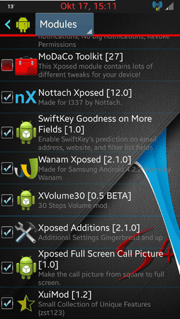

Das ist vielleicht das Problem, denn ich benutze deine V2.0. Und ich habe eine neuere Version der App. Bei mir ist die Version 2.1.0
Reaktionen: Darkman
Das wars... ich habe die Datei im Anhang bei XDA geladen statt über den Link im Beitrag :(
Nun gehts aber :D Danke
