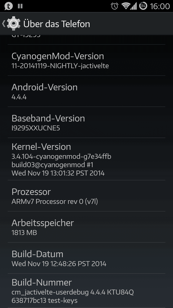

Habe die aktuelle Cyanogenmod Nightly (s.Anhang+CWM 6.0.5.1). Ich denke der ist nicht deodexed:confused2: daran könnte es natürlich liegen ^^ Zip konnte ich jetzt doch installieren, aber direkt beim ersten Boot hängt er sich auf nach der App-Optimierung, wenn das System startet. Musste jetzt Backup wiederherstellen um ins System zu kommen. Gibt es denn ne Möglichkeit, das oder die orignal s4a app ans laufen zu kriegen?
Ah okay dann ist es klar warum es nicht geht.
Die Samsung Apps funktionieren in der Regel nur auf TW ROMs also Touchwiz basierender Framework. So wird es wohl auch mit der Kamera sein.
P.S. und die CM sind immer deodexed ;)
Odex erkennst du daran das in dem Ordner /system/app/ eine App.apk und eine App.odex ist, die APK also aufgeteilt ist. Wenn es nur eine APK gibt ist das System deodexed.
