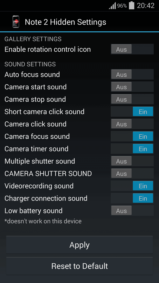

es gibt ne schöne app heist - Note 2 Hidden Settings
da kann man alle möglichen sounds deaktiviren
man braucht aber root dafür :)
ist zwar fürs Note 2 aber beim S4A gehts auch
