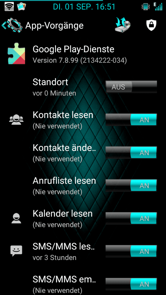

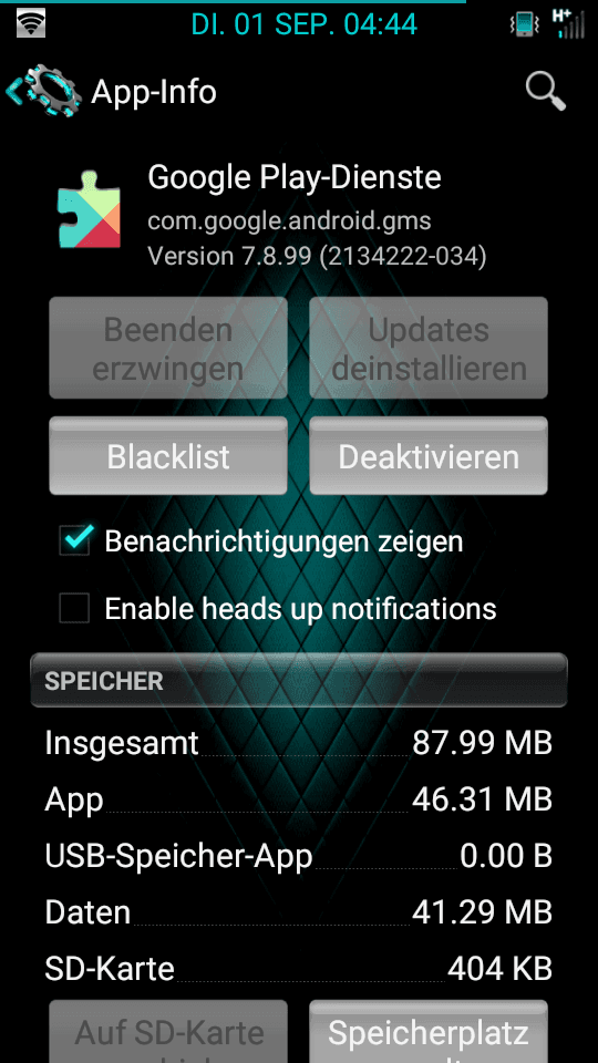

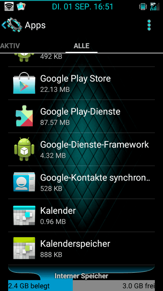

ich habe was gefunden zum thema google . man soll in einstellungen unter apps im google play dienst die updates deinstallieren und dann auf ändern und den standort (check in service ) ausschalten .

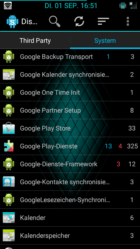

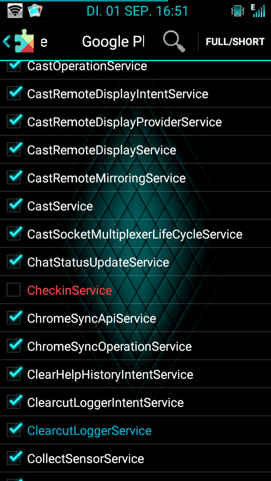

kleiner nachtrag : unter apps-google play dienste und ändern meinte ich den standort dort ausschalten und den check in service schaltet man am besten mit der app disable service (root erforderlich) aus dem play store aus . dort auch unter check in service suchen unter system und den haken raus fertig . google now hab ich auch runter geworfen ;)
