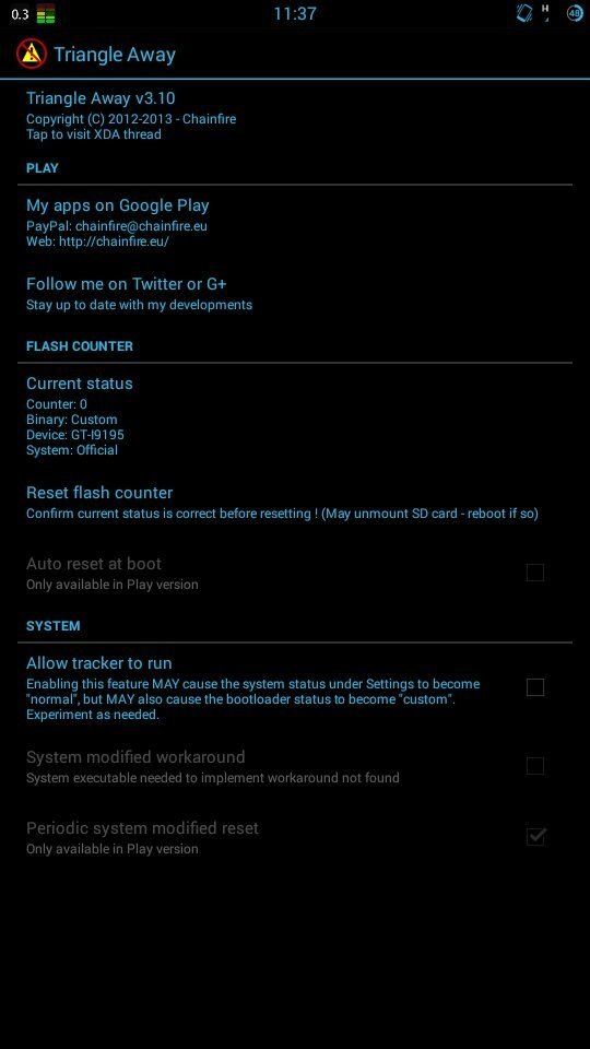

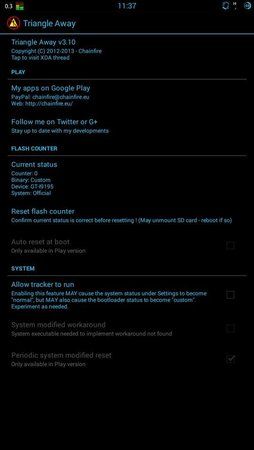

triangle away zeigt bei mir counter 0 und Status custom an, ob das nun bedeutet das es funktioniert, entzieht sich aber meiner Kenntnis
Counter "0" ist gut! Den Rest müsstest du durch flashen der Firmware und einem Full Wipe zurücksetzen können.

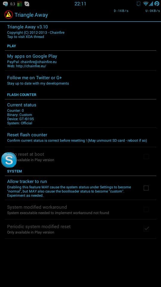

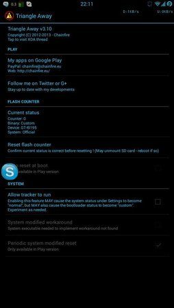

ich würde nur mal gerne wissen, wie man den verdammten Flash Counter den nun auslesen kann, nicht mal unbedingt zurück setzen
Hast du schon mal das TriangleAway App installiert und dort reingeschaut??
Also App starten und dann dort nachsehen. (Screenshoot evt.?)
Reset funktioniert nicht... aber anzeigen sollte es den Counter.
hab ich, zeigt 0 an, siehe Screenshot
und ich flashe verdammt viel mit custom Roms, da müsste der Counter auf jedenfall hochgehen
